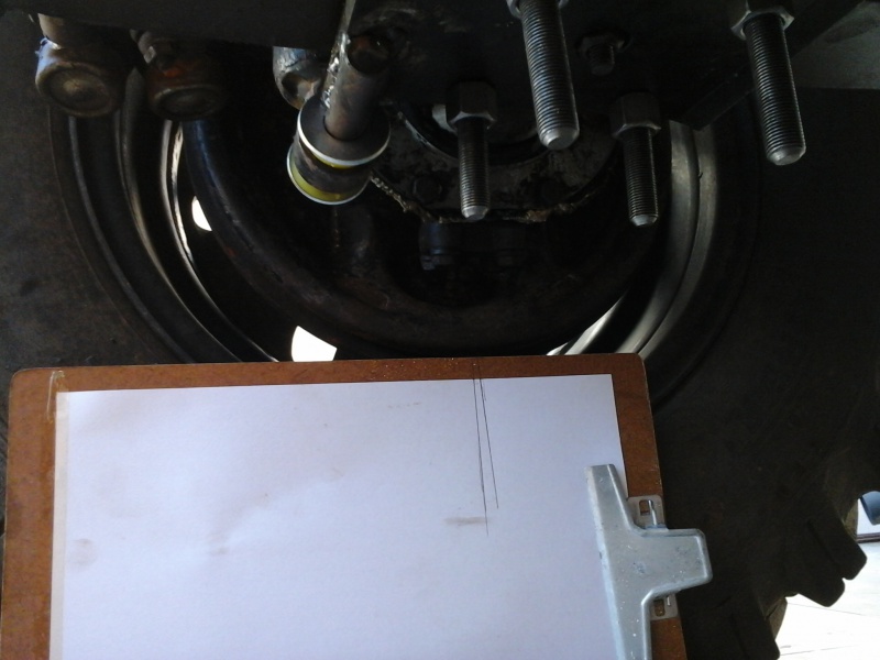

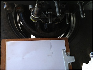

    Dei uma volta no Saltitão e ficou mais ou menos, conferi o caster e pelo que entendi ta 3 graus contrario do sentido correto, nao tenho mta pratica com soldas entao vou devagar, vou tentar acertar girando a bola dos munhoes, postarei no topico dos erros ao intalar feixe da toyota, hj vou tentar acertar a barra de direção e completar as soldas, a distancia dos amortecedores ficaram identicas, a carroceria q esta torta...

    André meça direito esse trampo,se você não vai fazer Spua não vejo necessidade de corrigir o caster girando a bola do munhão,veja a possibilidade de corrigir com cunhas.

    Coloquei duas cunhas pra ver se melhora, se for o caminho vou mandar fazer de metal...

    Agora passou, esta 5 graus pro lado correto e melhorou um pouco a dirigibilidade, vou mandar fazer duas cunhas com 5mm de altura q acho q vai ser a medida, tendo em vista esta de madeira ter ficado com uns 7mm colocada...

    Maravilha André, agora é só acertar os detalhes e correr pro abraço.

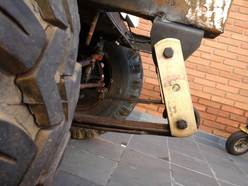

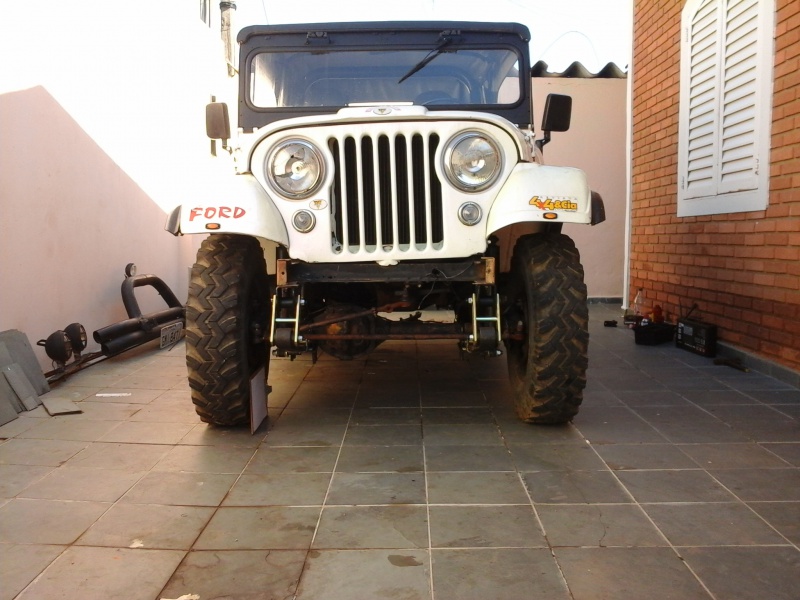

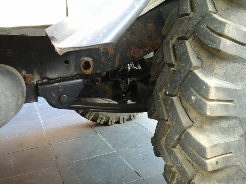

    algumas fotos antes de colocar cunhas para acertar o caster, posição dos jumelos...
    Miniaturas de Anexos Miniaturas de Anexos Molas de Toyota no CJ-1394798302560-1-.jpg   Molas de Toyota no CJ-1394798357239-1-.jpg   Molas de Toyota no CJ-1394798415900-1-.jpg   Molas de Toyota no CJ-1394798480320-1-.jpg
    Citação Postado originalmente por andreaccorsi Ver Post
    Aparentemente muito bom o serviço André parabéns.
    Falta só acertar a carroceria no resto tá tranquilo.
