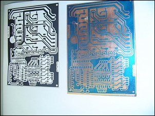

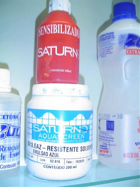

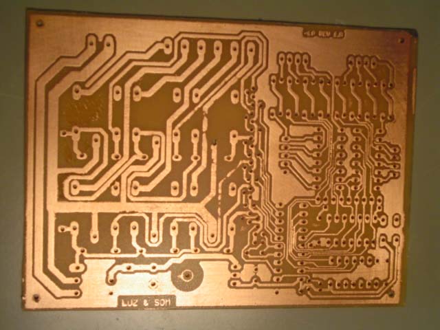

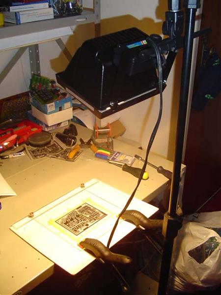

    Leo, eu uso o tal método fotográfico de que o Sukys fala. Grosso modo, você faz um fotolito negativo do layout em transparência ou vegetal e revela sobre uma placa coberta com emulsão sensibilizada, dessas para silk-screen. Fotos anexas. Essa placa teve algumas falhas, mas em geral isso não acontece.
    Miniaturas de Anexos Miniaturas de Anexos -emulsao-e-sensibilizante.jpg   -fotolito-1-montado.jpg   -fotografia-3-2.jpg   -resultado-3-2.jpg   -placa-corroida.jpg

    Entre adaptacoes , peças e mão de obra pra transformar um opala 4cc injetado, a segunda opcao sai mais em conta...
    Levando em conta tambem que adaptações são sempre mais passiveis de problemas..
    Bruno Pedra
    Ford Explorer Jaca 4x4 - Maxxis Creepy 37"
    4.88 Gears - Eaton E-locker
  • #103
    Citação Postado originalmente por Cavalcante Ver Post
    Silkscreen é barato mas faz muita sujeira e dependendo do PCB deixa a desejar. Aí perto da sua casa tem a http://www.tecwaybr.com/ e acredito que ainda comercializem material da Kodak. É um pouco mais caro, o trabalho de confecção é o mesmo mas em compensação o resultado é profi.
    Comecei com PCB no tempo que o desenho era feito em papel vegetal e a placa era confeccionada com transfer da Alfac, bem no estilo pastup. Coisa de doidjo.
    Hoje em dia, pra geração de protótipo caseiro, o método mais simples, barato e que rivaliza em qualidade com o silk é a confecção via impressão em toner. Nem precisa de negativo e nem de impressora laser, basta uma xerox de qualidade, encontrada em qualquer papelaria de bairro.
