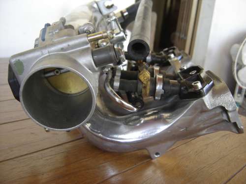

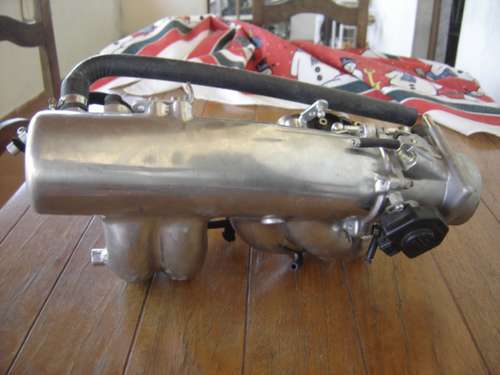

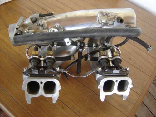

    http://produto.mercadolivre.com.br/M...ala-tuning-_JM
    conjunto de admisson injeçon para motor GM 4 cilindro Opala,Commodoro completo de borboleta 72mm 4 bico bosch tudo cromado e polido.
    adaptabile a eletronica motronic do omega 4cc
    Pelo que pude entender, este somente é o kit de admissão com o coletor, borboleta, bicos, etc.....o que mais é necessário adquirir e modificar para tornar o sistema 100% funcional. Como ex. o módulo do Omega 4cc...e o que mais ?
