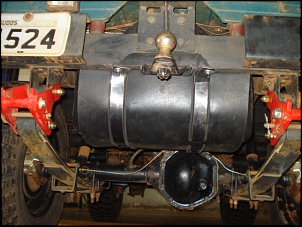

    Citação Postado originalmente por 4X4GARAGE Ver Post
    bom dia vavarusso,ele colocado atrás do jeep e embaixo,fica no vão da travessa em "V" que tem la atrás
    Valeu GARAGE4x4, entendi mas tem que modificar o escapamento?

    Citação Postado originalmente por vavarusso Ver Post
    tem sim,ele fica no lugar do abafador original

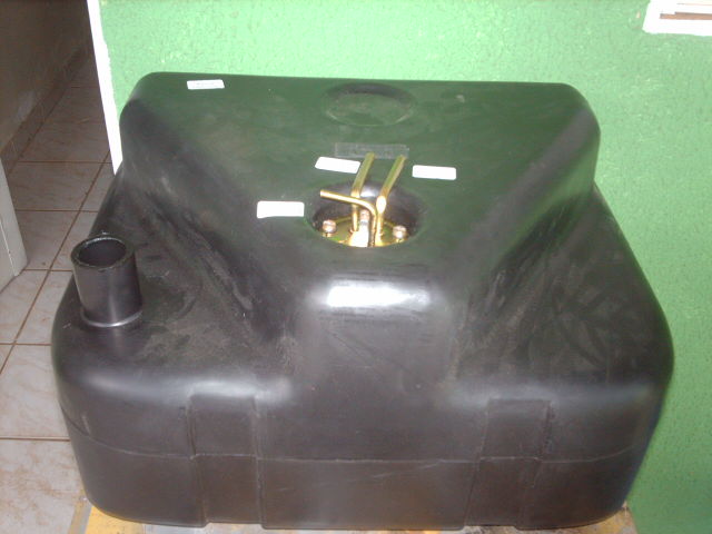

    Citação Postado originalmente por junior braga Ver Post
    Fala GBarros blzz...
    desculpe o off, mas fiquei curioso quanto é esse tanque???
    Junior, o tanque custou R$289,00 (6x sem juros pela gama, e 3x sem juros pela CLA) Está a venda no site da metalurgica CLA e na Gama4X4, no mesmo valor. Quem fabrica é a metalurgica CLA, e a gama revende. Foram os unicos lugares que achei este tipo de tanque pra vender. Logo aparece outros por aí vendendo. As medidas são: altura=36 cm, comprimento=43 cm, largura= 58 cm, bocal do tanque (medida externa)= 2 pol. Lembrando que, como já pergutaram por aqui, e foi a primeira coisa que fiz quando chegou, foi ver se o diferencial traseiro pega nele. E não pega. Neste ano, ainda não fiz investimento tão bom quanto este. Sem querer fazer propaganda gratis, o produto parece bom, resistente e como eu já gastei uma grana violenta com tentativas e mais tentativas de fazer um bom tanque lá pra debaixo do jeep, este é o gran finale bem sucedido.

    Citação Postado originalmente por GBarros Ver Post
    Valeu!!
    Por essas medidas o tanque é grande, se elas fossem as medidas internas daria 90 litros, sem descontar os chanfros das barras do engate e os arredondamentos dos cantos.
    Será que são só 60 litros???

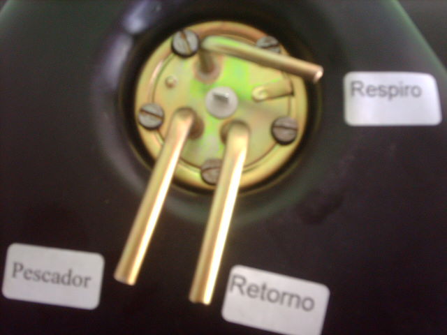

    instalacao tanque plastico
    Não pega no direrencila, fica uns 12 cm afastado, dá até para tirar a tampa
    Não estou conseguindo postar fotos, vou tentando.

    Miniaturas de Anexos Miniaturas de Anexos -dsc07098.jpg   -dsc07099.jpg   -dsc07100.jpg

    Citação Postado originalmente por josimarfrancisco Ver Post
    abc
    O tanque parece ser maior ai instalado doque no chão.. Eu fico meio "cabrero" com esse tanto de plastico passando pra baixo do chassis... A questão de pegar no diferencial e qd a suspa fechar.. O diferencial sobe e veem pra tras ..
    Pode ser só coisas da minha cabeça mesmo ...
