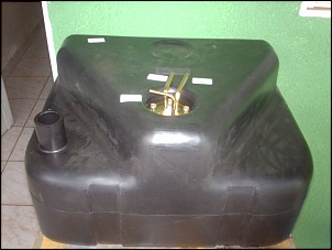

    galera, pra não deixar duvida sobre as conexões de entrada e saida do tanque traseiro, vou repetir a foto que coloquei no post 104.

    2,414
    Citação Postado originalmente por GBarros Ver Post
    GBarros to pensando em fazer um em inox, mas, e essas conexões: pescador, retorno .... será que vende de outro tanque que serve pra adaptar??? Alguém já adaptou???
