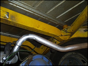

    Alguém tem fotos da adaptação da descarga com esste tipo de tanque???
    O escapamento vc coloca do jeito que quiser vavarusso. Quando colocar o tanque, é so levar em uma loja especializada em escapamentos, que eles fazem curvas e encaixes necessários para que dê debaixo do jeep, para que não fique batendo e nem encostado em nada. Será o que eu vou fazer. Neste momento, o meu está apontado para baixo, logo após o silenciador central.

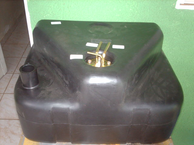

    Comprei o tanque da CLA na Gama na ultima sexta.
    Muito bom, excelente acabamento, de primeira!!
    Porém só cerve na CJ5 nos CJ3 não servem.
    Na Gama tinha tb um outro tq de plastico traseiro, mas que eles não colocaram na linha da loja pois já tinham o da CLA.
    Achei esse outro com um acabamento pior que o CLA, porém a capacidade era uma pouco maior pois os cantos não eram todos retos.
    E pelo que entendi já tem até mesmo um terceiro fabricante na parada.
    Ou seja, o negócio deve ser tão bom que todos os fabricantes vão começar a produzir.
    Definitivamente os tanques de inox só ficarão para projetos especiais!!

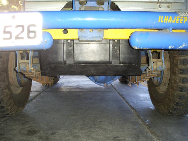

    Demorou mas saiu...aí vão as fotos do tanque CLA instalado no meu CJ, fiz a bandeja como mencionado pela Jessica e espero tirar as duvidas do Vavarusso com relação ao escapamento, fotos abaixo. Ficou show !!! Nada mais de cheiro de gasolina na cabine e ficar parando a cada 150km pra abastecer, além do vazamento lateral em inclinações ...recomendo o tanque.
