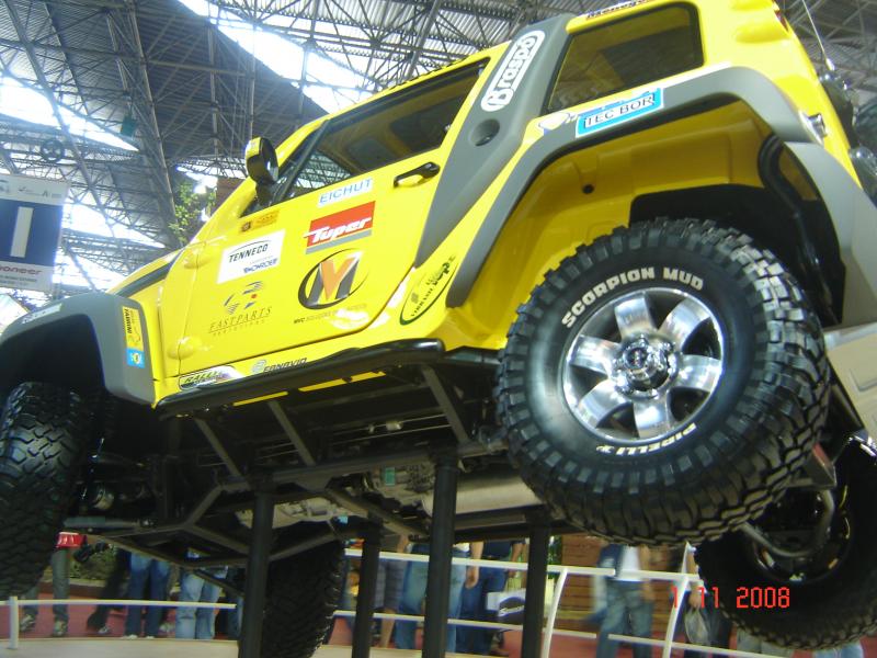

4x2 só na traseira acho que não tem jeito não se ele é tração dianteira quando em 4x2.:pensativo:
Acho que eles montam esta viatura de acordo com a ocasião.....ou será que só tinha cubo para roda livre e tiverram que montar o boneco só para a exposição e foram elas mesmo........
Não teria sido precipitado o lançamento deste bugre nesta feira...não tem nada cert ainda.....

Eu gostei bastante desse amarelo, que inclusive já está com Snorkel.
Só não entendi duas coisas, o eixo é D44 certo?? Então pq na foto aparece homocinética na frente e atrás???? :pensativo:
Segundo, está confirmado RL na frente e atrás (pela foto) pra que isso??? :putz:

Vão livre... nada excepcional, mas parece q é até mais q o troller...
Relação de distribuição peso por eixo, dizem ser bem equilibrada...
Agora as RL ainda são uma incognita????
Outra coisinha.... parece q os estribos são tipo skid plates nas caixas de ar....se sim, muito bom
Minha gente quanta pergunta boba... Será que ninguém nunca viu um diferencial sem os tubos que formam o eixo ??? :putz:
E apenas uma bola de diferencial D44 sem as canelas, que mistério tem nisso ???
Só não vou opnar sobre a tal roda livre trazeira porque minha conexão tá ruim e nao to conseguindo visualizar as fotos, mas ainda to achando que é fruto de imaginação fértil.
[]'s (sem pedradas please) :lol:
Valeu pelo esclarecimento Elmer, quanto a RL, dá até pra ler a marca AVM nela, será que é imaginação???? :pensativo:
