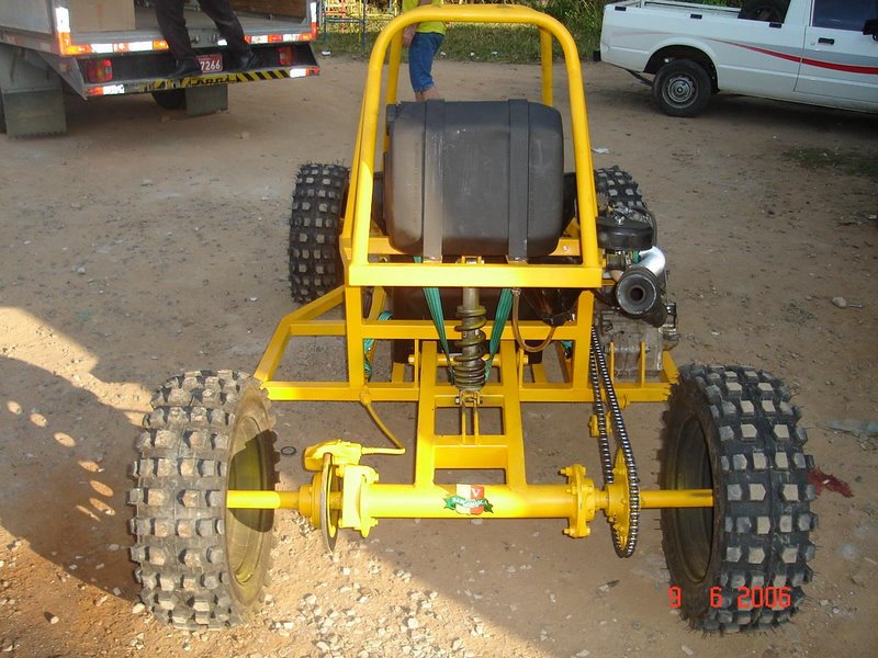

    Esses aros sao 13 ?
    Eu quero botar um motor 250 pra cima e aro 13 pois é mais barato e facil adaptaçao,sera que fica ruim?e de quem é esse kart?
  • 01/01/2012, 17:43
    gbombana
    Não sei de quem é esse não, mais é aro 13 peguei a foto aqui no forum, o meu vai ter aro 13, e motor de strada ou semelhante (não comprei ainda), tem bastante gente que ta fazendo com aro 13, fica bom sim, com motor de 250 ainda fica show.
