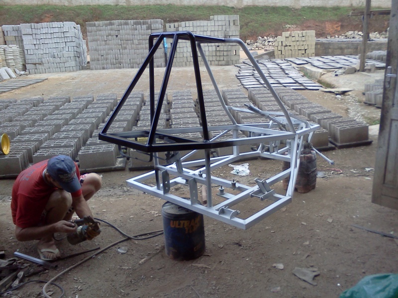

    novidades..
    bom, hoje dei um banho de wash primer, dps primer nele, amanha vou lixar e pintar finalmente..
    Segue fotos(se funcionar)
    Miniaturas de Anexos Miniaturas de Anexos Projeto KartCross a Caminho "ainda sem nome"-img20110501_001.jpg   Projeto KartCross a Caminho "ainda sem nome"-img20110501_002.jpg
    + Fotos .
    Bom, depois de muitos dias sem fazer nada no Kart, hj peguei, terminei de lixar, e pintei.. Acredito q agr ja esta na reta final.. Essa semana comprarei os cabos, e parafusos, e algumas perfumarias.. Até o outro fds acredito q ja esteja roncando o motor...
    Abs []´s com fotos..
    Miniaturas de Anexos Miniaturas de Anexos Projeto KartCross a Caminho "ainda sem nome"-img20110514_002.jpg   Projeto KartCross a Caminho "ainda sem nome"-img20110514_003.jpg   Projeto KartCross a Caminho "ainda sem nome"-img20110514_004.jpg
