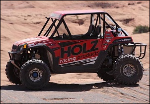

    O cara é grandão!!!
    Miniaturas de Anexos Miniaturas de Anexos Projeto KartCross a Caminho "ainda sem nome"-holzracing-6.jpg
  • #279
    Rapaz, ja pensou ..
    Se esse ai fosse meu ja tava bom, olha o patrocinio ali.

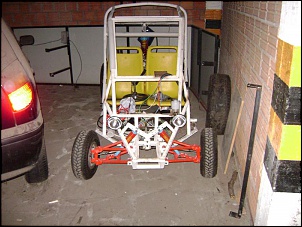

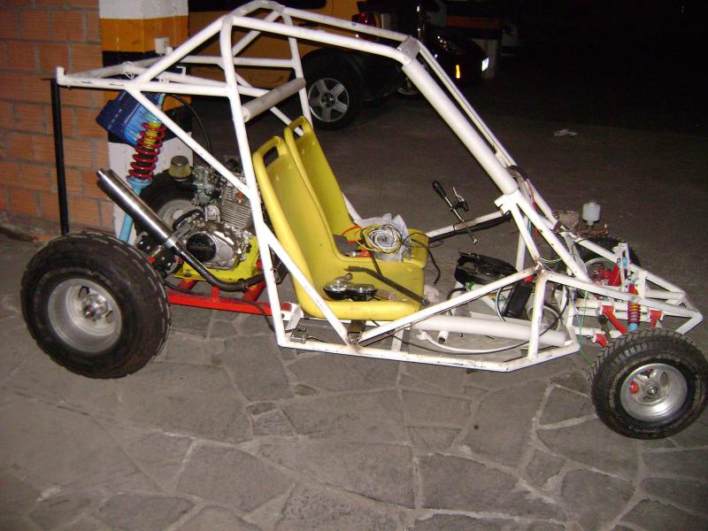

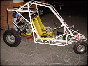

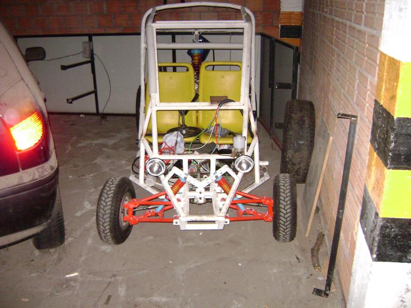

  • #288
    Usuário Avatar de Agadirs
    10/11/2010
    caxias do sul/RS
    191
    E aí Bruno...dá uma olhada como tá o projeto com dois bancos..final do mês finalizo..a propósito a caixa do uno foi minha salvação tbm
    Miniaturas de Anexos Miniaturas de Anexos Projeto KartCross a Caminho "ainda sem nome"-dsc07583.jpg   Projeto KartCross a Caminho "ainda sem nome"-dsc07586.jpg
