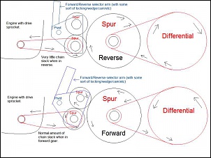

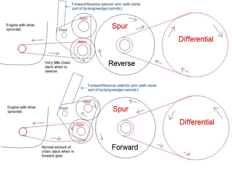

    Galera... Estou montando um mini buggy... Mais estou por fora de uma coisa... Como voou fazer pra ele da rée... #Me ajudem aii...

    Red face reverse gearbox
    Citação Postado originalmente por wilbertorodrigues Ver Post
    wilbertorodrigues, existem três possibilidades de ter um kart cross com ré, a primeira seria colocar um motor de carro convencional, por conseguinte você teria a marcha ré do próprio cambio, a segunda é usar um reverse gearbox, que é um tipo de diferencial que muda a rotação das rodas traseiras, juntamente com um motor de moto.
    Reverse gearbox
    Projeto KartCross a Caminho "ainda sem nome"-chain-drive-transmission-reverse-gearbox-buggy-quad-atv-go-kart-motorcycle.jpg
    ou montar um, como esse que achei na net.
    Projeto KartCross a Caminho "ainda sem nome"-locklever.jpgProjeto KartCross a Caminho "ainda sem nome"-gearbox.jpg
    Espero ter ajudado.

    Boas ideias.. alguém já tentou construir esse esquema das polias?
