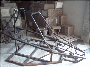

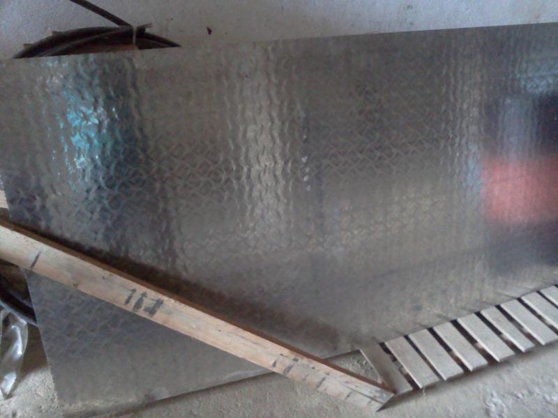

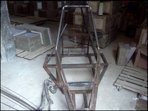

    Fotos chassi pronto !!
    Segue fotos do meu chassi, q ja está pronto, só dar um tratamento nele essa semana e dar um banho de primer.. A chapa do assoalho tbm ja ta ali..
    Abraços..
    Breve rodando..

    Bruno.. Te perguntar algumas coisas que após ler todo o seu tópico eu ainda não entendi.. 1ª.. o motor ficará atrás do passageiro correto? 2ª vai ter proteção entre o motor e você correto? 3ª o eixo traseiro é um eixo fixo como o de quadriciclo correto? qual vai ser a "mola" que você vai usar? 4ª a relação pinhão e cremalheira qual vai ser? 5ª a caixa foi a do UNO que você diminuiu.. correto? 6ª como foi o dimensionamento da suspensão dianteira, e se possível posta umas fotos das balaças em duplo A, com os valores de cambagem, do caster, etc~.. obrigado!
  • #213
    Bom, vamos lá..
    1º o motor não ficará atrás, e sim do lado direito do piloto(eu).
    2º Vai ter proteção sim..
    3º o Eixo traseiro é fixo, e direto nas rodas, onde os rolamentos ficam na balança traseira.. Fixo nele, coroa, disco e flanges p/ a roda. Estou usando (pro-link) monoshock, da twister na traseira.
    4º Se for relação pinhão e coroa, vai ser acho q 13x48 Riffel.
    5º E a do uno q tenho, mas tenho q diminuir ela ainda..
    6º o Dimensionamento foi dentro dos padroes do projeto, naõ calculei( e nem sei) angulo de caster, camber.
    Flw até mais..
