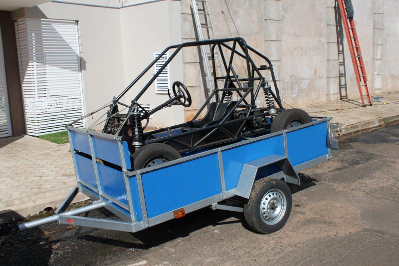

    Murilo Ciocca
    1 Anexo(s)
    Na verdade só participamos de 1 competição que foi na unicamp em 2006, de lá pra cá o carro está parado. Foto tirada recentemente de como se encontra, abaixo:
    Anexo 333527
    Quanto ao valor estou totalmente desatualizado, tem idéia de quanto posso pedir?
    Grato!
  • 27/02/2012, 18:28
    leobnaval
    Quanto ao preço depende, se ela está sem motor, sem câmbio ou CVT, com estes pneus e rodas de carro, não vai conseguir muito não...se estivesse pronta como um kart cross valeria bem mais.

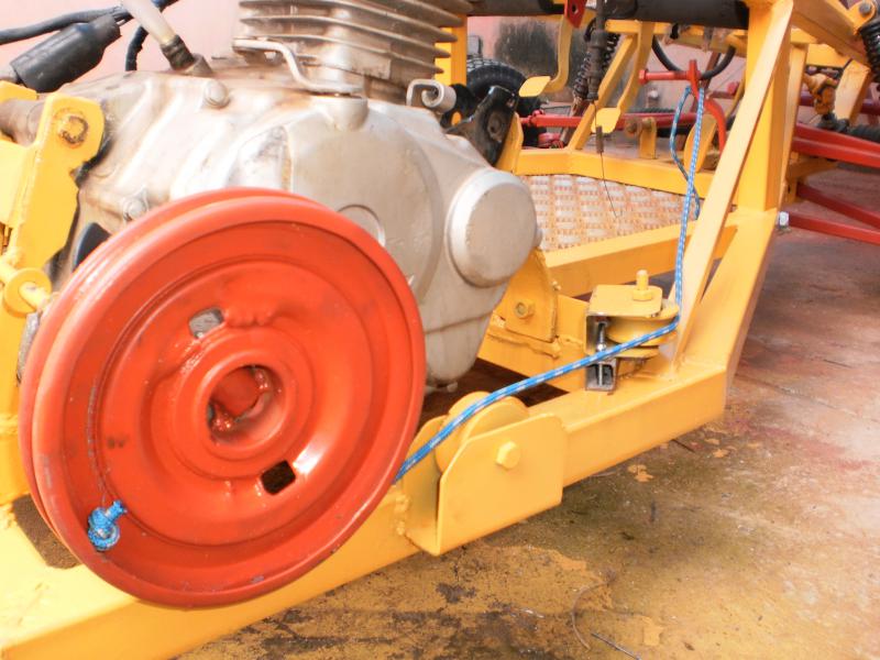

    Bom dia galera, estou chegando aí para somar experiências com vcs. Aí está o meu Kart Cross quase pronto.Anexo 340891Anexo 340892Anexo 340893Anexo 340894Anexo 340895

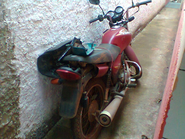

    Começei a construção dele em outubro de 2011. Primeiro arrematei um lote de motos "baixadas/sucatas" do DETRAN do DF para tirar de uma delas o motor e outras peças. Infelismente, vacilei e cheguei atrasado ao Leilão e a única Titan com partida elétrica foi retirada dias antes e eu não fiquei sabendo. Resultado: dei lances pensando estar comprando um lote com 4 motos e na verdade só tinham 3!!! Com o motor da Twister quero fazer um tricículo cabinado para emplacar pela Resolução 63 do CONTRAN (veículos artezanais). Por indicação de um primo meu,Anexo 340899Anexo 340900 que tem uma retífica de motores de motos lá no Rio, eu optei em usar o motor da mais velha, uma Titan 97, que segundo ele tem um motor mais robusto. Para tentar resolver o problema do kique externo, adaptei uma polia de motor de Fusca com roldanas, corda e um pedal interno,Anexo 340896Anexo 340897Anexo 340898 para acionar o motor de dentro da cabine.
