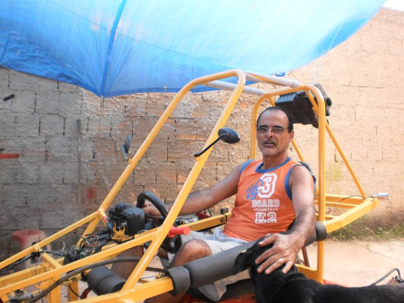

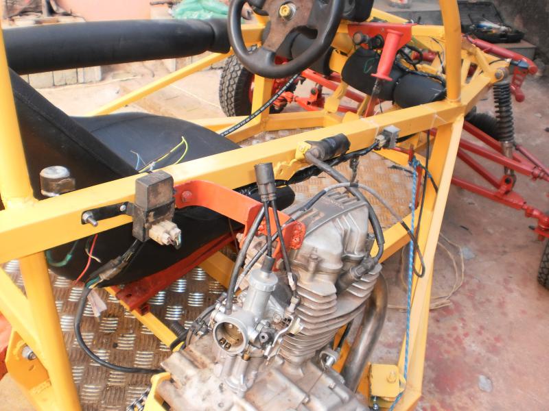

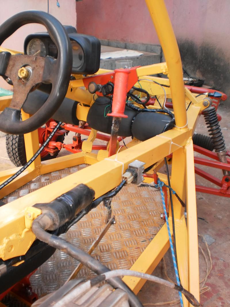

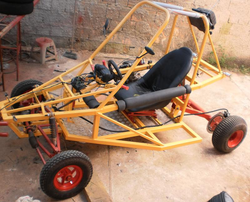

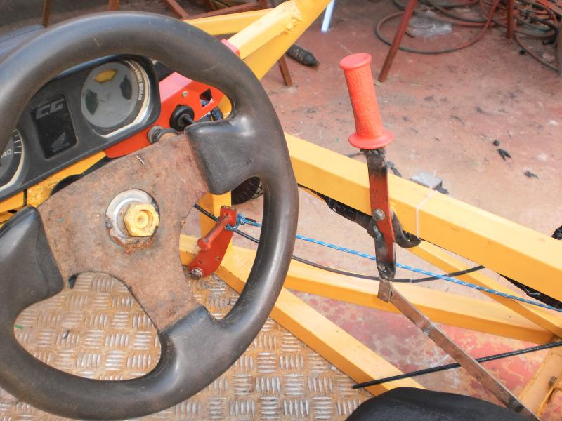

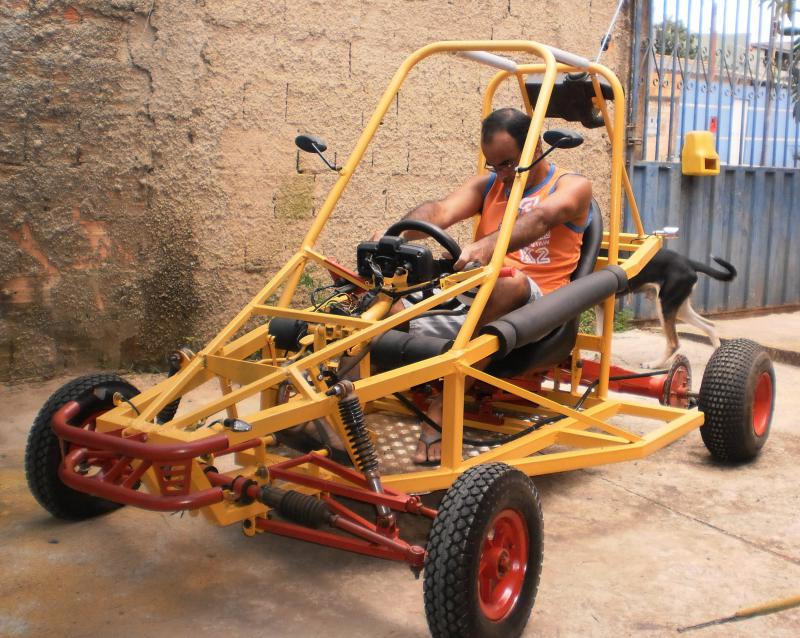

  • 18/04/2012, 00:09
    Assis do Val
    11 Anexo(s)
    Ontem consegui finalmente fazer o freio funcionar! Troquei o burrinho mestre pelo do Fusca, usei um tubo rígido de óleo de freio, também do Fusca , e mandei refazer a mangueira flexível (que foi encurtada para apenas 70cm), usando de um lado uma rosca femea para sistema do fusca e na outra ponta a conexão da pinça de freio da Twister. Só precisei dar 3 sangrias e PRONTO!! Eis o freio ! Agora posso finalmente começar a fazer os ajustes "finos" de suspenção, freio, alinhamento/cambagem, embreagem, acelerador e semana que vem, parto para a adaptação da carretinha que comprei (de 3 motos) , para receber o meu kart cross.Anexo 342123Anexo 342124Anexo 342125Anexo 342126Anexo 342127Anexo 342128Anexo 342129Anexo 342130Anexo 342131Anexo 342132Anexo 342133
