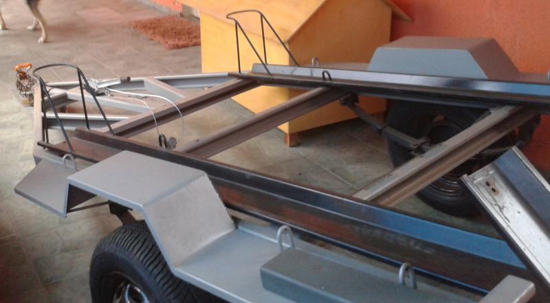

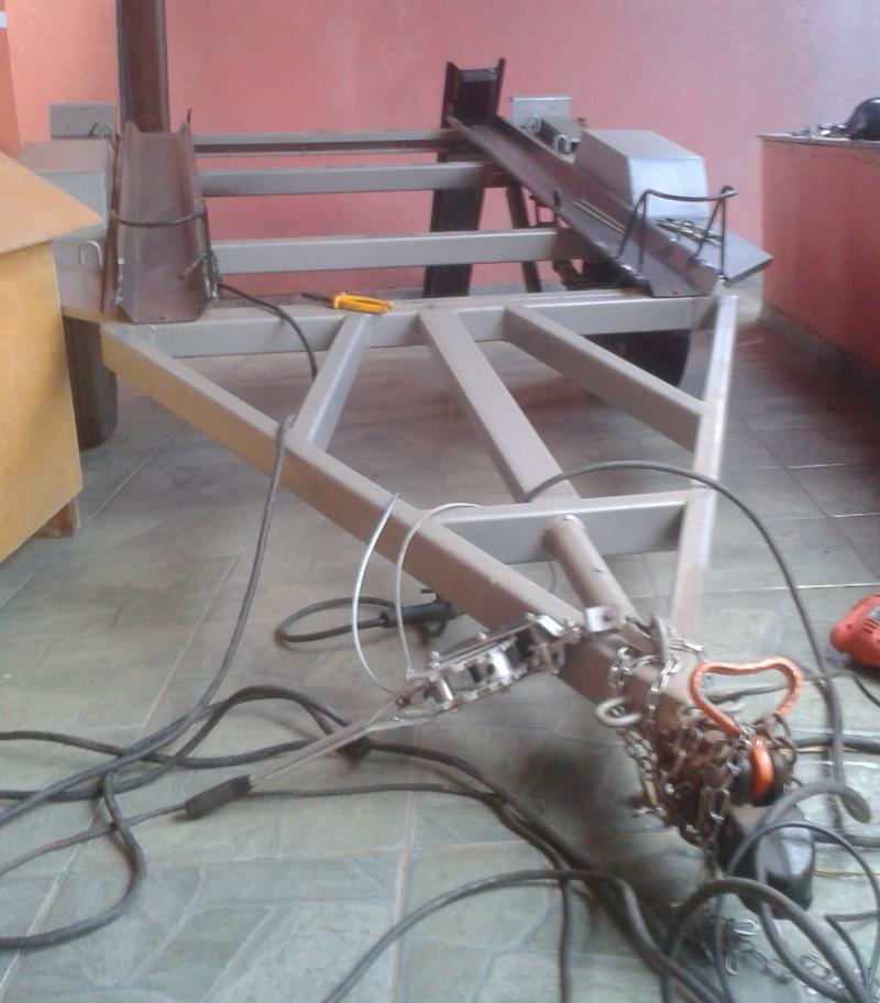

    Essas aqui são as fotos da minha carretinha, a 1ª ainda na fábrica em Samambaia/DF eas demais na varanda da casa da minha "véia", a qualAnexo 342979Anexo 342982Anexo 342983Anexo 342984Anexo 342985Anexo 342986Anexo 342980Anexo 342980Anexo 342981 originalmente era de 3 motos e agora está sendo transformada em carreta para kart Cross! Ontem eu instalei o cuincho mecânico que puxará o "brinquedo" para cima da carretinha.

    Essas aqui são as fotos da minha carretinha, a 1ª ainda na fábrica em Samambaia/DF eas demais na varanda da casa da minha "véia". A carretinha era Anexo 342979Anexo 342982Anexo 342983Anexo 342984Anexo 342985Anexo 342986Anexo 342980Anexo 342980Anexo 342981 originalmente de 3 motos e agora está sendo transformada em carreta para kart Cross! Ontem eu instalei o cuincho mecânico que puxará o "brinquedo" para cima da carretinha.
