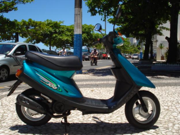

    2 Anexo(s)
    Ajuda
    ola pra todos faz pouco tempo q conheso o forum e fico adimirado cada dia mais ....
    Comesei a faser MEU KARTCROSS motor lateral (mais facil) a pouco tempo ja tenho
    os ferros (metalon 2 barras de 6 metros )
    motor honda 125
    aros traseiros de jog tipo esses
    Anexo 376459
    e aros dianteiros tipo
    Anexo 376460
    so estou presisando das medida do chassi e como fasso o eixo traseiro e como coloco os cubos dinteiros pra por a direçao
