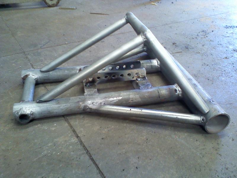

    1 Anexo(s)
    Pessoal preciso da parte do projeto que mostra como fazer a suspençao trazeira e o eixo igual a essa queu vo posta,tem como alguem posta fotos aki do projeto ?
    Anexo 325615

    Amigo, vou de dar uma dica, você vai precisar do projeto completo pra construir o kart, então te aconselho a baixar ele em um dos varios links de projetos disponibilizados aqui no forum, tem um tópico chama "Projeto Kart Cross ainda sem nome" ou algo assim que tem várias fotos da suspensão que você precisa.
