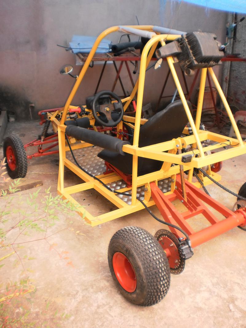

    Na verdade usamos cambio e embreagem da DT180, a embreagem foi modificada(reforço das molas), a borboleta de troca nas mãos é toda mecânica, acionada por cabo rolamentos e alavancas. A dor na consciência é pq fizemos(Eu e meu amigo Luiz) esse veiculo de cabo a rabo, com todo esmero possível, e desfazer dele não é nada fácil!! Quanto ao motor era da faculdade e devolvi não podia envenena-lo e mesmo assim para a estrutura deste carro um motor de CB ou um de RD cairiam como uma Luva, esse briggs é fraco, sistema de refrigeração e de lubrificação tosco, enfim esse motor em minha opinião deve ser usado no máximo para fazer caldo de cana...kkkk

    Começei a construção dele em outubro de 2011. Primeiro arrematei um lote de motos "baixadas/sucatas" do DETRAN do DF para tirar de uma delas o motor e outras peças. Infelismente, vacilei e cheguei atrasado ao Leilão e a única Titan com partida elétrica foi retirada dias antes e eu não fiquei sabendo. Resultado: dei lances pensando estar comprando um lote com 4 motos e na verdade só tinham 3!!! Com o motor da Twister quero fazer um tricículo cabinado para emplacar pela Resolução 63 do CONTRAN (veículos artezanais). Por indicação de um primo meu,Projeto KartCross a Caminho "ainda sem nome"-p1310028.jpgProjeto KartCross a Caminho "ainda sem nome"-foto1137.jpg que tem uma retífica de motores de motos lá no Rio, eu optei em usar o motor da mais velha, uma Titan 97, que segundo ele tem um motor mais robusto. Para tentar resolver o problema do kique externo, adaptei uma polia de motor de Fusca com roldanas, corda e um pedal interno,Projeto KartCross a Caminho "ainda sem nome"-foto0680.jpgProjeto KartCross a Caminho "ainda sem nome"-foto0679.jpgProjeto KartCross a Caminho "ainda sem nome"-foto0681.jpg para acionar o motor de dentro da cabine.

    Agora estou nos "finalmente", mas tô apanhando com a p... do freio , que não pega pressão nem com "reza braba"!!! Projeto KartCross a Caminho "ainda sem nome"-foto1086.jpgProjeto KartCross a Caminho "ainda sem nome"-p2210325.jpg

    Citação Postado originalmente por Assis do Val Ver Post
    É chato mesmo sangrar estes freio de moto, mas dá certo...tem que ser persistente hehehe
    Qualquer coisa se não conseguir, desmonte o cil. mestre e veja as borrachas (gaxetas) se estão em boas condições e se não tem riscos na camisa do cil.
    Não deixe faltar fluido em quanto estiver sangrando, se não tem que começar tudo de novo.

    Valeu Leo! O cilindro é novo, de CB450, mas já estou desconfiando que fiz m..., na pressa de ver a coisa funcionando, usei uma mangueira, que estava suja de barro (ela era do depósito do radiador de carro). Creio que entrou terra junto com óleo no cilindro e arranhou a parede interna e/ou as borrachas de vedação. De qualquer forma, tô pensando em adaptar um cilindro de fusca, com o tubo metálico de óleo até a traseira, e de lá usar uma mangueira flexível até a pinça.
