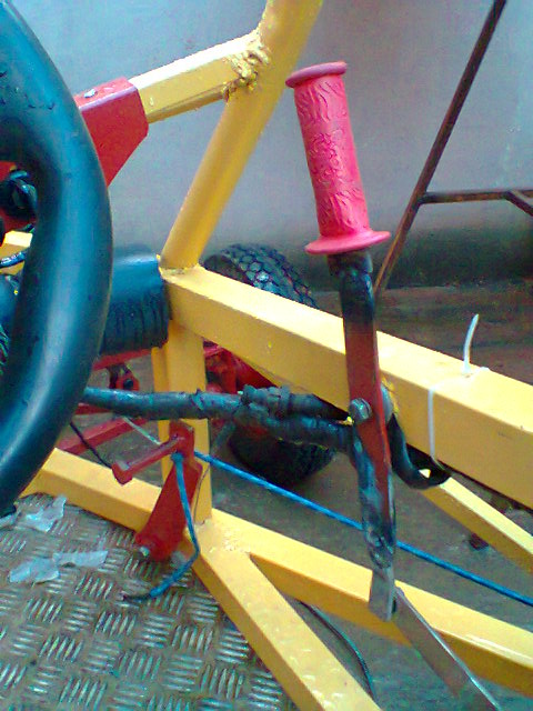

    Na verdade usamos cambio e embreagem da DT180, a embreagem foi modificada(reforço das molas), a borboleta de troca nas mãos é toda mecânica, acionada por cabo rolamentos e alavancas. A dor na consciência é pq fizemos(Eu e meu amigo Luiz) esse veiculo de cabo a rabo, com todo esmero possível, e desfazer dele não é nada fácil!! Quanto ao motor era da faculdade e devolvi não podia envenena-lo e mesmo assim para a estrutura deste carro um motor de CB ou um de RD cairiam como uma Luva, esse briggs é fraco, sistema de refrigeração e de lubrificação tosco, enfim esse motor em minha opinião deve ser usado no máximo para fazer caldo de cana...kkkk

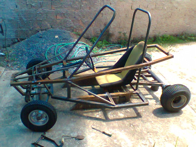

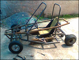

    Na verdade só participamos de 1 competição que foi na unicamp em 2006, de lá pra cá o carro está parado. Foto tirada recentemente de como se encontra, abaixo:
    Quanto ao valor estou totalmente desatualizado, tem idéia de quanto posso pedir?
    Grato!

    Quanto ao preço depende, se ela está sem motor, sem câmbio ou CVT, com estes pneus e rodas de carro, não vai conseguir muito não...se estivesse pronta como um kart cross valeria bem mais.

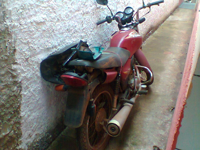

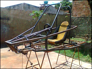

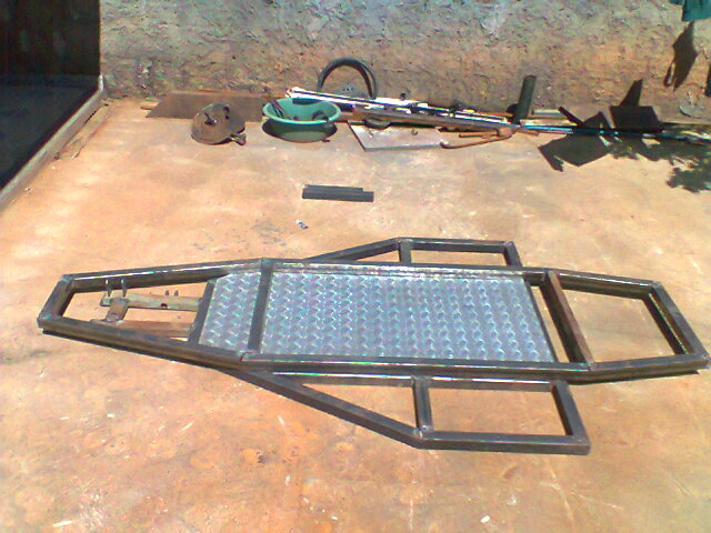

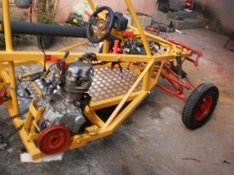

    Bom dia galera, estou chegando aí para somar experiências com vcs. Aí está o meu Kart Cross quase pronto.Projeto KartCross a Caminho "ainda sem nome"-foto0700-6-.jpgProjeto KartCross a Caminho "ainda sem nome"-foto0755.jpgProjeto KartCross a Caminho "ainda sem nome"-foto0904.jpgProjeto KartCross a Caminho "ainda sem nome"-foto0842.jpgProjeto KartCross a Caminho "ainda sem nome"-p1280056.jpg

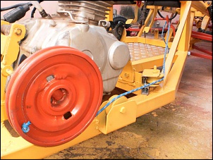

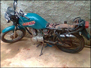

    Começei a construção dele em outubro de 2011. Primeiro arrematei um lote de motos "baixadas/sucatas" do DETRAN do DF para tirar de uma delas o motor e outras peças. Infelismente, vacilei e cheguei atrasado ao Leilão e a única Titan com partida elétrica foi retirada dias antes e eu não fiquei sabendo. Resultado: dei lances pensando estar comprando um lote com 4 motos e na verdade só tinham 3!!! Com o motor da Twister quero fazer um tricículo cabinado para emplacar pela Resolução 63 do CONTRAN (veículos artezanais). Por indicação de um primo meu,Projeto KartCross a Caminho "ainda sem nome"-p1310028.jpgProjeto KartCross a Caminho "ainda sem nome"-foto1137.jpg que tem uma retífica de motores de motos lá no Rio, eu optei em usar o motor da mais velha, uma Titan 97, que segundo ele tem um motor mais robusto. Para tentar resolver o problema do kique externo, adaptei uma polia de motor de Fusca com roldanas, corda e um pedal interno,Projeto KartCross a Caminho "ainda sem nome"-foto0680.jpgProjeto KartCross a Caminho "ainda sem nome"-foto0679.jpgProjeto KartCross a Caminho "ainda sem nome"-foto0681.jpg para acionar o motor de dentro da cabine.
