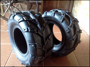

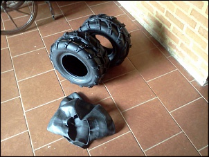

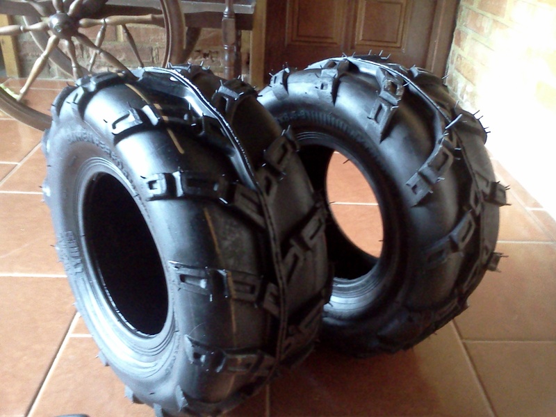

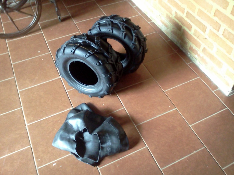

    Hoje chegou uns sapatinhos novos hehe fotos mais tarde..

  • #466
    Vamos ver se agora aparece direto..
    Miniaturas de Anexos Miniaturas de Anexos Projeto KartCross a Caminho "ainda sem nome"-img20120214003.jpg   Projeto KartCross a Caminho "ainda sem nome"-img20120214001.jpg
