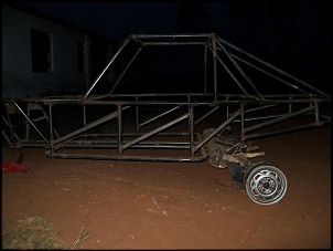

    Ontem dei mais uma adiantada na minha etrutura,agora ela saiu do estaeleiro,pelo menos a parte de tras,agora o B.O. esta nas bandeijas dianteiras,ai vai uma foto:

  • #332
    Franco essas bandeijas serão tubulares também amigo ?
  • #333
    Sim,na foto elas estao dobradas para cima,mas ja estao feitas,sao em tubo 1,5 x parede 3 , agora tenho que definir o ponto de apoio dos pivos (terei que colocalos mais pra fora do que imaginei porque como a bandeija tem um angulo diferente na parte de traz as rodas nao esterça bem quando tento dobra-las para fora)ou mudo o apoio dos pivo,mais pra fora e mais pra traz ou faço novas bandeijas! na trazeira tenho redutores de cruzeta adaptados para homocieneticas e irs moderna,deste modo consegui mais 10cm em relaçao as irs originais e para unir tudo reparem na foto que fiz uma chapa reforçada com as furaçoes nescessarias
    agora to matutando a dianteira que depois de acertada as bandeijas evem a parte de fixar o suporte de cima das torres,a susp dianteira sera 7 cm mais alta que a trazeira!quando quizer emrroscar ja to passando.
