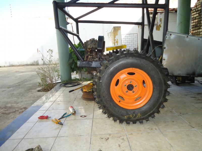

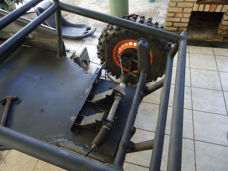

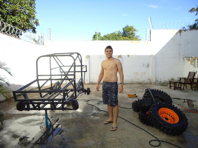

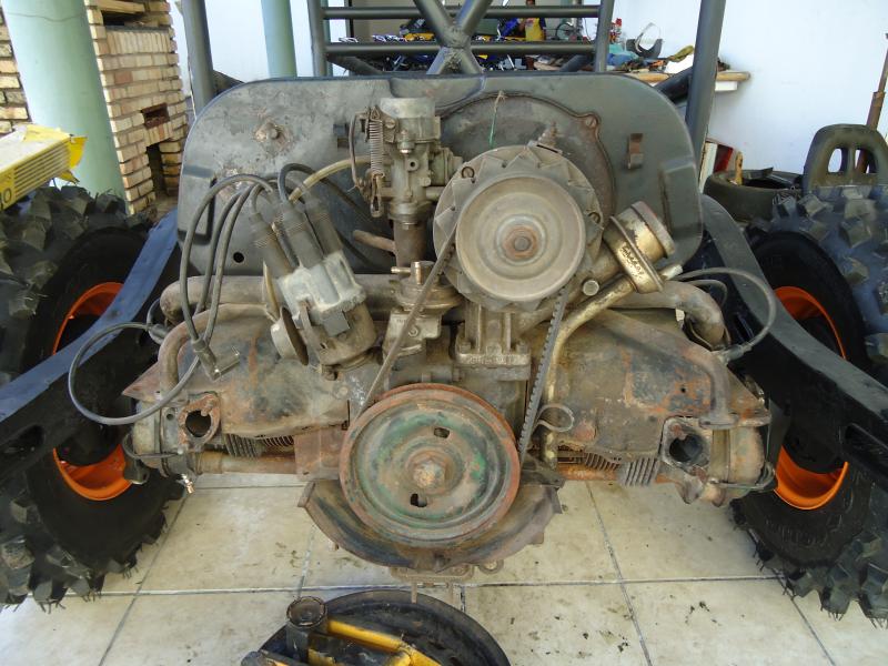

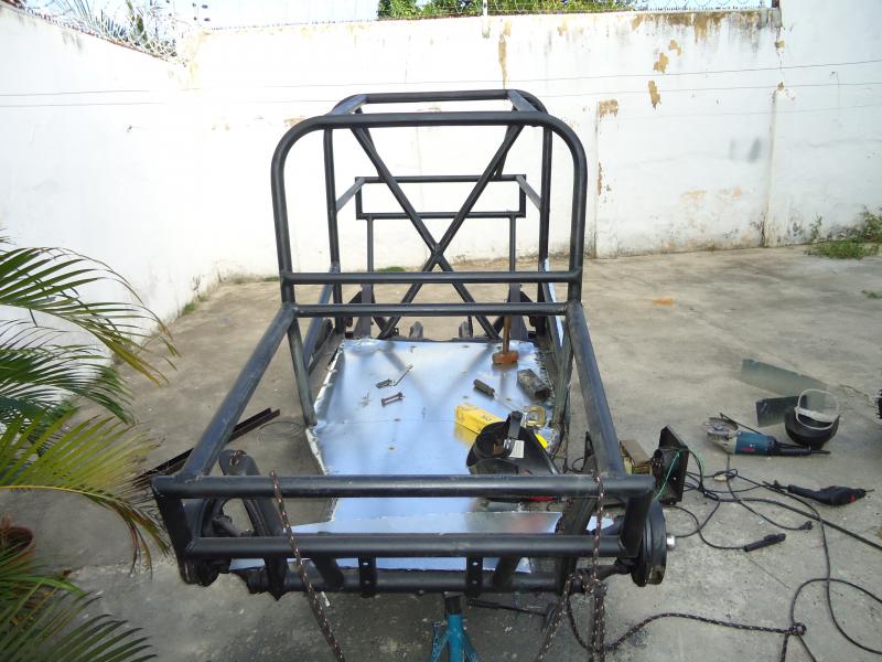

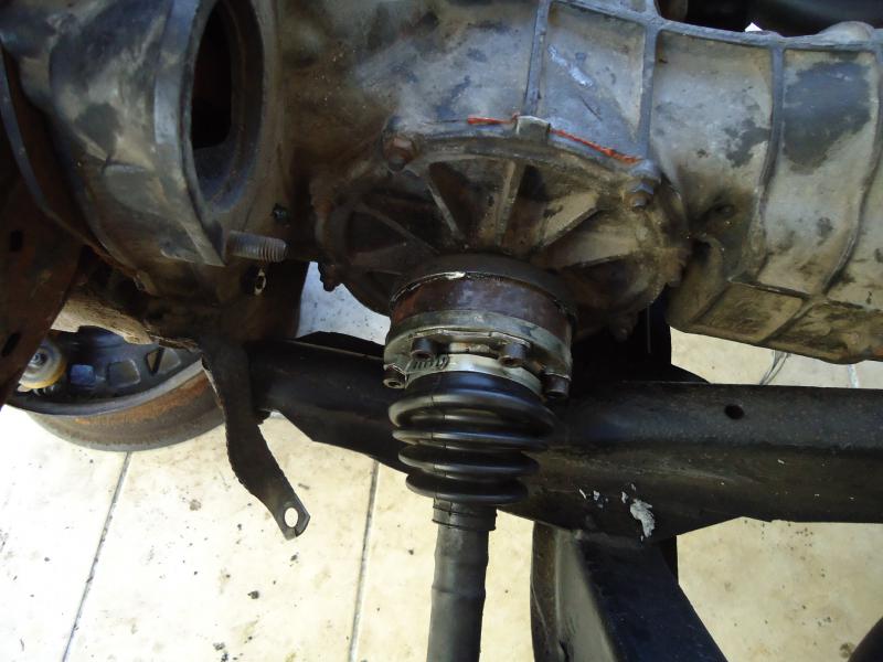

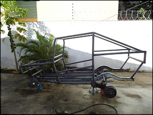

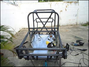

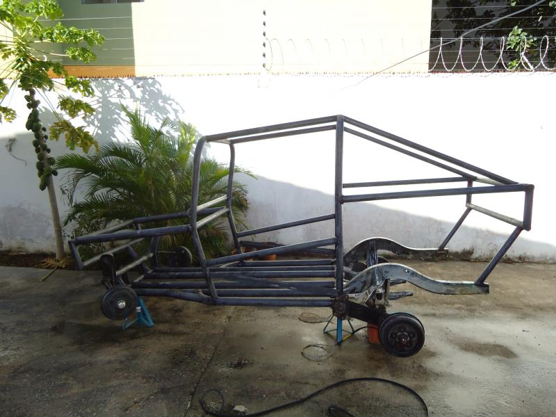

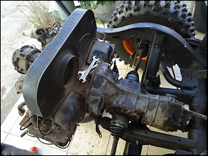

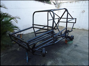

    Galera desculpem-me a demora.. estava com outras coisas muito importantes e acabei por nao poder entrar aqui.. net pifou e n tive tempo de conserta-la também.. enfim.. voltando às mensagens.. eu fiz algum progresso na minha rapariga!
    ja lixei, terminei a soldagem dos canos, lavei, apliquei produto de anti ferrugem, pus em um local para pintar, pintei, estou na fase de chapeamento que dicas de passagem é muito difícil.. eu tentei utilizar a chapa 24 e não consegui, nem a chapa 20.. só consegui com a 18.. perdi uns 120 reais de chapa no processo e perdi tbm tempo e paciência.. ehhe
    vou colocar somente chapas 18, serão em torno de 4 (um pouco mais que isso, pois utilizarei 1 chapa 24 na frente na parte que será o capô, pelo menos planejo utiliza-la..)
    enfim, eu estou fazendo assim.. peguei uma broca de aproximadamente 2 cm de diametro, estou fazendo furos onde vou pontear pois assim a solda pega nos canos de sustentação mais facilmente, a minha máquina está meio baqueada.. daí eu começo a soldar na estrutura até que sai e pega na chapa, faço uma bolinha soldando tudo e deixo esfriar, depois de limpar com martelo, dou mais um cordao pequeno por cima.. e assim foi que deu o mais certo.. acabei por fazer uma "cagada de passarinho" em um lado da chapa de cima.. hehe, mas como vou pintar nao tem problema..
    enfim, vai ficar super pesada, mas quero assim mesmo.. um dia pego as manhas e ela fica super leve
    estou com dúvidas sobre a marcha.. de como farei o suporte.. estou com uma idéia na cabeça mas ainda tenho de trabalha-la para ver se dará certo.. enfim pessoal.. vamos que vamos, estou nos 90% agora!
    abraços! e valeu povo!
    Miniaturas de Anexos Miniaturas de Anexos Gaiola "Sauron"-dsc00164.jpg   Gaiola "Sauron"-dsc00161.jpg   Gaiola "Sauron"-dsc00182.jpg   Gaiola "Sauron"-dsc00183.jpg   Gaiola "Sauron"-dsc00167.jpg

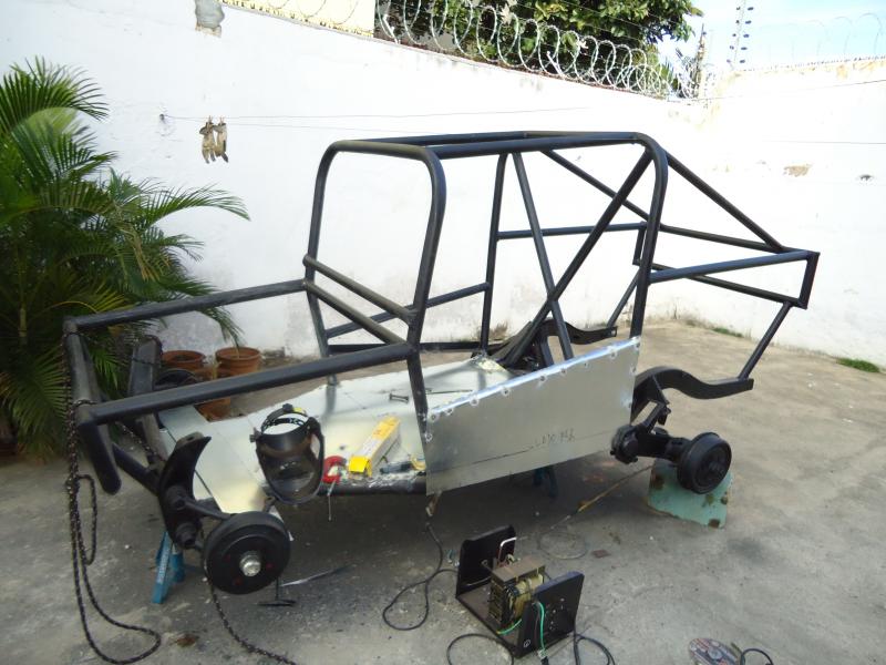

    Ow pessoal, estou terminando o chapeamento da parte de baixo da gaiola.. mas tá uma confusão com a vizinha, ela tá só reclamando do barulho da esmerilhadeira.. umas 2 horas com a mão na massa eu creio que termino.. muito chata ela poxa vida!
    uma coisa, alguém sabe como eu fixo o cilindro de freio + o suporte do volante + a vara que sai da caixa de marcha, com a alavanca de câmbio?
    eu pesquisei pra caramba isso, tenho uma noção de como funcionam, mas qualquer ajuda serve.. começando pelo mais básico e necessário..
    freio..
    seguinte, vou comprar um cilindro mestre da brasília (o duplo!), eu vou pegar o suporte da caixa de direção e vou tentar adaptar um lugar para o cilindro de freio.. com isso queria somente saber como é o local de fixação do cilindro.. se é por parafusos, etc etc~ e como é..
    o suporte do volante, estou pensando em utilizar um "velho" que tenho aqui, é uma relíquia do fusquinha que comprei.. estou pensando em utiliza-lo com dois eixos cardans ligados em duas barras para a caixa de direção dianteira.. já vi em algum lugar do fórum, só não lembro onde..
    agora o que me pega..
    a alavanca de marcha! como diabos funciona?
    pelo que li, você tem que fixar uma vara chamada de trambulador à aquela parte da caixa de marcha, que seria onde "se passaria" as marchas..
    outra coisa dessa parte, é que você fixa uma "bolinha" de metal no local que será utilizada a alavanca, sendo a mesma utilizada conectada ao trambulador, o que fará mecher as engrenagens da caixa de marcha..
    estou errado em alguma coisa pessoal?
    queria saber de tudo com mais profundidade, por assim dizer, para poder fazer minhas modificações..
    pessoal, ao ver o projeto tão encaminhado, tá me dando um orgulho
    to louco pra andar na gaiola! abraços!

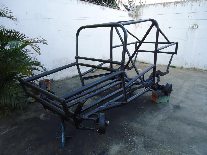

    eu ja tinha pensado e feito algo como vocês falaram, ou creio eu que era assim! hehe.. quando vim aqui postar o resultado chega fiquei feliz ao ver que estávamos em "sintonia" eiuahoeihae

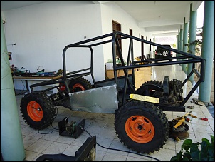

    galera, ja soldei todas as chapas que precisava em baixo da gaiola, coloquei massa plástica (aquela pra lateral dos carros, não sei se é plástica só que deu vontade de falar assim hehe) esperei secar, tampei tudinho e acabei por pintar da tinta PU de cor preta... a lateral da gaiola ainda não está soldada pois eu estou querendo ver como e até onde eu vou por chapas para não entrar nada na minha cara, acho que esta e outra parte mais complicada eu vou fazer de fibra de vidro, vou procurar preços e dependendo eu faço ou não. (mais provável que não..)
    enfim, fotos falam mais do que mil palavras, vou postar algumas fotos.. sintam-se a vontade para falar o que quiserem, responderei a medida do possível..
    léo, nao deu pra fazer aquele apoio, pois teria de comprar 6m de tubos para fazer ele.. estou sem nenhuma sobra, verei como se comportará a gaiola ao começar a andar e talvez tenha de fazer não só um reforço mas sim alguns, e ao descobrir onde e como, eu farei o que me indicou também, foi muito bem pensado! obrigado! acho que também farei um "estribo" lateral, como temos em l200, hilux, etc etc.. para ajudar a adentrar e a sair da viatura.. nada muito longo, só pra isso mesmo..
    ainda está faltando: Teto, capô, Proteção do motor, estribo lateral, fiação do motor e de lanternagem etc, alavanca de marcha (já comprei, falta adaptar, acho que farei amanhã pela tarde..), para-lamas, bomba elétrica de combustível, carburador melhor, trocar rodas por mesma furação + freio à disco, relógios marcadores, snorkel, e algumas coisas mais
    Miniaturas de Anexos Miniaturas de Anexos Gaiola "Sauron"-dsc00187.jpg   Gaiola "Sauron"-dsc00188.jpg   Gaiola "Sauron"-dsc00189.jpg   Gaiola "Sauron"-dsc00190.jpg   Gaiola "Sauron"-dsc00191.jpg
