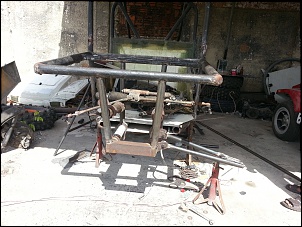

    Pois é.. dei umas voltas com ela, gostei de como ficou.. só que eu fiz o chassi dela todo tubular e não vi o motivo de não ter feito duplo A.. e passando perto de uma oficina que faz buggy aqui em Fortaleza eu conheci um preparador de motores e um faz tudo.. aí o cara saiu de onde estava trabalhando e montou um lugar pra ele.. e eu acabei levando a gaiola pra lá.. cortei toda a parte da frente que não estava do meu agrado.. rebaixei o teto estou reabrindo as laterais pra dar um espaço maior pra mim e pro passageiro.. eu comprei várias besteiras pra ela.. uma caixa do gol bx com relação nova 7x35 (ou eh por 33.. sei que é uma que li que era ótima.. já vi por dentro e está zerada!) um motor ap 2.0 que estou gastando um pouco nele.. comprei injeção por 450 reais (completa.. só que veio com bico pequeno, vou comprar bicos do astra 2.0 que achei novos por 200 reais o jogo no mercado livre) comprei também um kit turbo de um amigo do preparador, está completo o kit.. ele teve uns problemas pessoais e me vendeu por 500 reais pq estava necessitado do dinheiro.. estou botando o cabeçote do civic 16v no motor.. esse preparador me mostrou um motor que ele tinha feito isso e esse motor estava DEMAIS! tomara que com 0,5kg de pressão ele venha apegar pelo menos 180cv...
    na parte da frente to fazendo duplo A com o montante do gol.. não que não queira usar o do corcell 2, pois comprei 2 conjuntos completos da suspensão do corcell 2 + barra estabilizadora + homocinéticas das pontas por 200 reais tudo.. vou pegar amanhã.. vou postar algumas fotos do que já tirei.. mas acabei me operando quinta feira passada e estou de cama até agora.. semana q vem eu continuo o trabalho com eles lá.. deixei os caras pegarem um serviço pq só quero que façam as coisas quando eu estiver por perto pois além de aprender o que não sei não deixo que façam besteiras também.. vou colocar o painel do celta (ou é do gol.. achei um jogado perto da oficina e salvei ele.. é bem bonito e vou fazer a forma dele..)
    estou refazendo a parte de trás, baixei a estrutura inteira uns 10cm, estou fazendo o suporte do tanque mais em baixo também porém com uma bela segurança para não ter problema de entrar fluidos nele no caso de atravessar rios e etc~

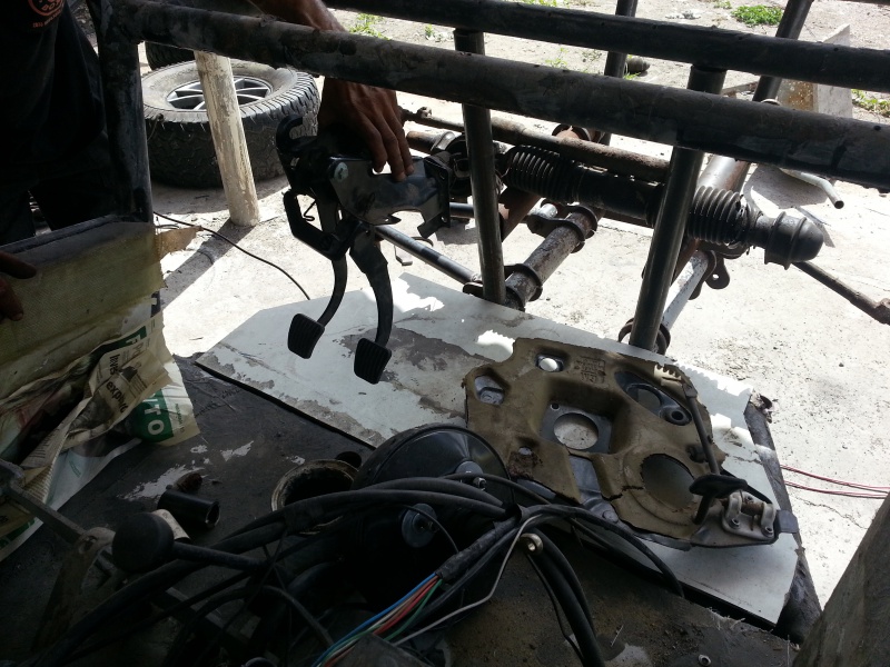

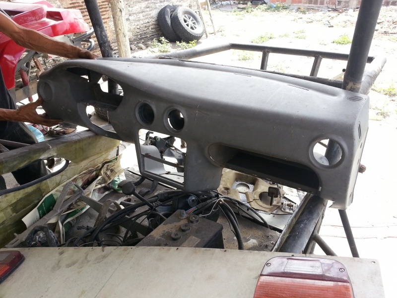

    fotos de como vai ficar.. ou mais ou menos como quero que fique..
    Miniaturas de Anexos Miniaturas de Anexos Gaiola "Sauron"-2013-10-30-08.56.07.jpg   Gaiola "Sauron"-2013-10-30-08.58.27.jpg

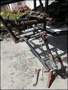

    internet muito lenta e erro de carregamento, só coloquei 3 por vez... foi o que deu pra fazer.. abraços!
    Miniaturas de Anexos Miniaturas de Anexos Gaiola "Sauron"-2013-10-30-08.56.24.jpg   Gaiola "Sauron"-2013-10-30-08.57.04.jpg   Gaiola "Sauron"-2013-10-30-08.57.35.jpg

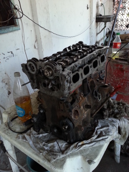

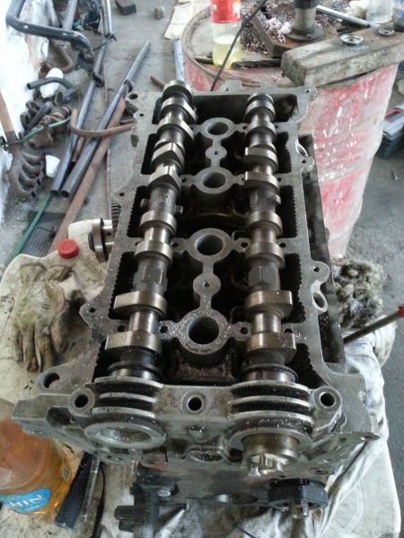

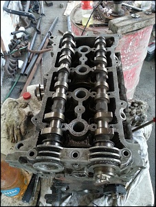

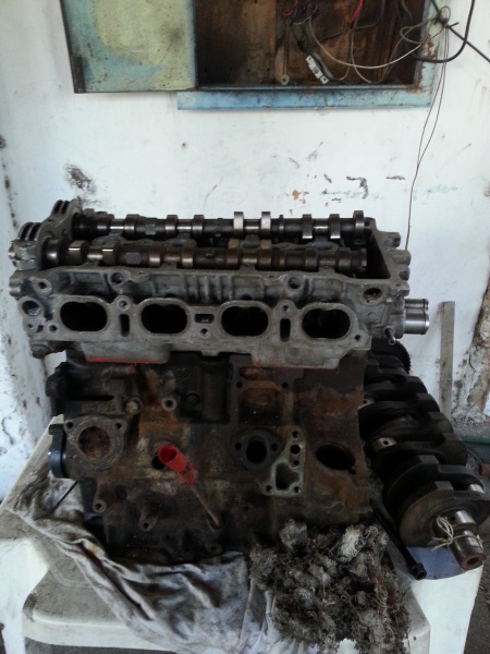

    Não pelo áudio que tinha uma galera conversando perto, mas a bandeja está quase pronta.. vídeo de uma aí
    aqui também estão algumas fotos do cabeçote que estamos adaptando.. o bixo é quase maior que o bloco do motor! pense! faltam alguns detalhes que tem que ficar precisos.. mas vai dar certo!!
    Miniaturas de Anexos Miniaturas de Anexos Gaiola "Sauron"-2013-11-27-17.15.56.jpg   Gaiola "Sauron"-2013-11-27-17.15.47.jpg   Gaiola "Sauron"-2013-11-27-17.15.35.jpg
