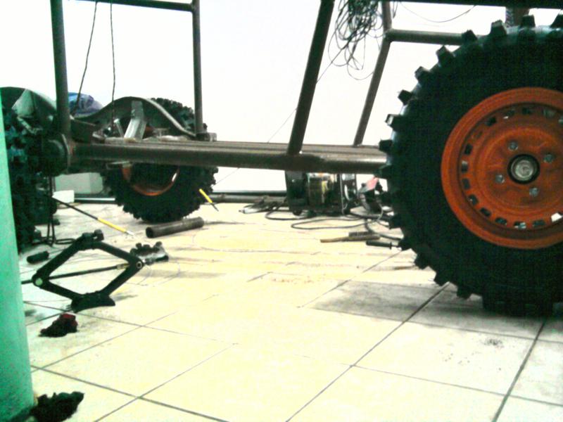

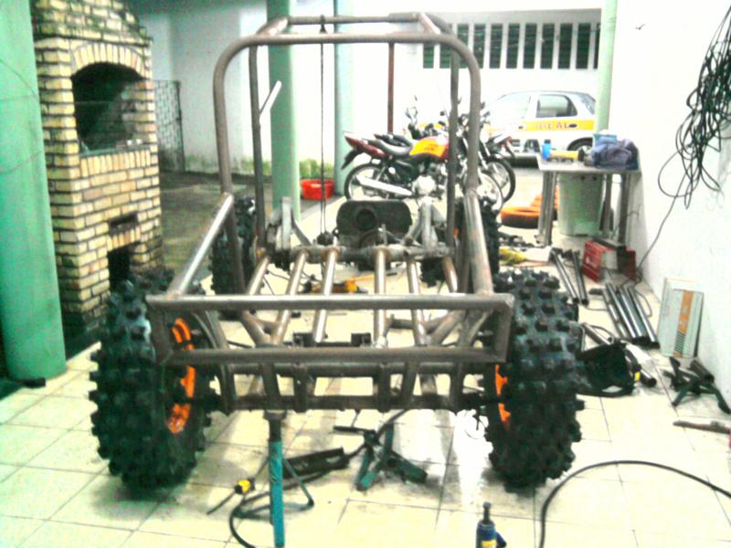

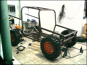

    minha esmerilhadeira quebrou, pintei um pouco errado um dos aros da frente (ficou um pouco com a cor da base que é branca, mas mal da pra ver, vou tentar pegar só um pouco da tinta que eu tenho ainda + 1 litro e pintar, tomando cuidado pra proteger o pneu inteiro pra não dar o contraste.. hehe)
    hoje fui lá na apiguana e comprei uma esmerilhadeira grande, profissional, daquelas de + de 1000 watts (exagero mas também quero é ver quebrar agora..)
    e comprei também duas camaras de ar para os pneus da frente pois os aros são de fusca e são muito finos.. 50 conto cada uma, mas são super reforçadas, tomara que não deem problemas..
    enfim, aqui vao tres fotos da bixona e de como está ficando.. p.s.: vou ajeitar a parte de trás, não me toquei que iria ficar tão inclinado desse jeito.
    léo, me dá uns conselhos se possível? eu vou tentar ajeitar a suspensão dianteira, pois ela está "pegando" no pneu quando faço a curva para a direita e quando faço para a esquerda ela está "normal" em comparação..
    a altura da dianteira está de apenas 33cm e a da traseira está a 44cm do chão.. quero aumentar a altura da dianteira, vou ter que cortar uma parte pois o pneu também vai pegar, e quero umas dicas de como aumentar a altura da suspensão, de como dar um "jeito" pra suspensão não pegar mais...
    a parte traseira eu deixarei como está, só mudarei pra freio à disco daqui a uns meses, quando mudarei os 4 freios para disco, deixando somente uma furação, e vai ser quando eu vou emplaca-la
    abraços galera!

    amigo, axo melhor vc montar o motor e restante das peças primeiro pq axo que a trseira vai abaixar bastante e igualar com a frente... a frente ja ta bem alta, ficou mto bom... se colocar alargadores na frente vc joga as rodas uns 40mm mais pra fora e depois vc regula o fim de curso da caixa de direção nos batentes...

    Quanto a altura da susp. como disse o genheiro, você só vai poder mecher ou alterar algo depois de pronta pois com o peso do motor e câmbio a tras. vai dar uma baixada e depois você vê a necessidade de alterar algo e quanto alterar.
    Quanto ao pneu raspando ou um lado pegando e o outro não, você poderia tirar algumas fotos de cima do pneu para ver em que parte da gaiola esta pegando?

    mas os cravos internos do pneu estao pegando no suporte do amortecedor dianteiro, na parte que o amortecedor é encaixado (superior) é porque esse pneu é MUITO largo e o aro é muito pra dentro.. estou pensando em inverter o aro, não vai precisar mudar nada se eu fizer isso..
    o suporte da direção eu dei uns pontos de solda pra ver se ficaria bom, e acabei deixando os pontos muito fortes hehe.. vou ter que esmerilhar um pouco pra poder retirar o suporte, e depois desbastar para ficar legal.. vou comprar essa semana as chapas que usarei na gaiola, no assoalho serao duas chapas, uma superior e uma inferior sendo a inferior de 1,75mm e a superior de 0,70mm e as outras duas chapas que colocarei na "flandagem" da gaiola sera de 0,70 ou nessa faixa.. esperar receber o resto do salário para poder comprar.. hehe
    abração galera!!
    e se possível, dicas para não ter de inverter as rodas.. valeeu!

    Para não ter que inverter as rodas: trocar as rodas, usar espaçadores, mudar o suporte do amortecedor diant., etc.
    Fui até ver no meu chassi e vi que o meu pneu 215/75 R15 deu certinho na diant. não vai raspar em nada nem mesmo com a susp. trabalhando hehehehe

    eh.. o meu são dois pneus 235/75 r15.. daí estão raspando no suporte.. estou pensando em mudar o local do suporte mesmo.. só não sei se vai valer muito a pena pois vai ser mais uma adaptação.. e se eu mudar o sentido das rodas dianteiras, talvez mude o da traseira também pois elas também estão muito perto da suspensão.. não vão raspar mas seria melhor um pouco mais de distância..
    em questão a espaçadores, eu coloquei os parafusos normais na dianteira + entre os aros e o tambor de freio eu coloquei umas porcas bem grossas, algo em torno de uns 5 cm, pois os espaçadores que eu achava aqui eram uns 100 reais o par e não davam nem conta de uns 2 cm de espaçamento.. dai resolvi comprar as 4 porcas e colocar no lugar.. em questão à quebrar e essas coisas assim, acho que não vai ter muito problema.. e em questão de regularizar, se eu for por a gaiola para regularizar, eu vou primeiro comprar ou somente por outro conjunto de pneus bem menores, e acho que não terão problemas em fazer curvas.. a caixa de direção estou usando a do celta

    Já imaginei outra solução para você usar esses pneus ... fazer 2 flanges com espaçadores soldados nela e , esses espaçadores com rosca interna no caso a mesma da parafusagem da roda parafusando tudo junto e sem problema nenhum de quebrar , no caso é tipo aqueles alargadores para fusca de 5 furos , uma peça bem rara de achar mas dá pra fazer tranquilamente , tomara que ajude , falou !
