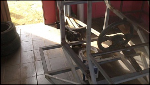

    Pelo fato de que o projeto original e muito apertado onde em muitos videos se ve o piloto com o braço pra fora da gaiola, ai poara maior segurança e conforto alargamos a lateral dela...Kart cross /catanduva-sp/junior ferrareze-11150150_10203737556861285_6478795278870834390_n.jpg
    Ok Guidachevy / A. Richard
    agoraora entendi o porque de aumentar um pouco + onde fica o piloto, na verdade ainda nem sentei dentro do kart para observar + ficou mt bom a modificação que Guidachevy fez, como a minha também já está pronta e já tinha observado o kart do A. Richard + também achava que a tela de proteção era para não cair para fora, + não sabia desse descuido dos braços sendo assim irei pensar em uma tela também, acho que vai ser um pouco + fácil para mim (é isso aí pessoal trocando ideias com quem entende, vou fazendo os acertos também.....) mt agradecido!
    19/03/2017
    moreno/PE
    1
    vou adotar isso no meu projeto tbm
    Citação Postado originalmente por Guidachevy Ver Post
    Muito bom!
    Irei adotar em meu projet.
    parabens!!!
    11/07/2014
    Capivari de Baixo/SC
    34
    a ultima postagem era pro Junior postei errado aqui hehe
