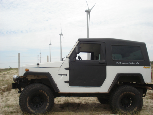

    ah! na volta desci a br101 e passei em Cidreira, uma praia gaúcha...
    Engesa FII: EngesaToy!-dsc02486.jpg

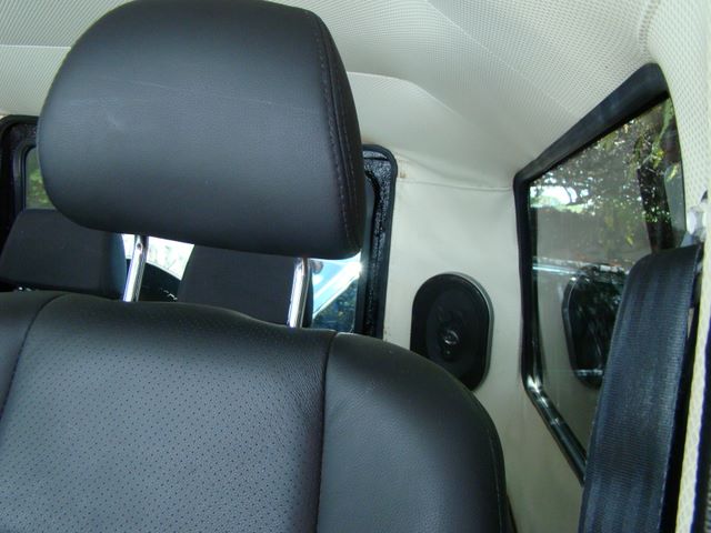

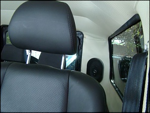

    Brincadeiras.... preciso de sua ajuda: olhando essa foto sua... gostaria de saber onde esta parafusado o cinto de segurança ?????, não consigo ver o santo-antonio... vc tem ????? Pois o meu cinto esta no santo-antonio.... Seu carro esta com forração no teto vc poderia tirar umas fotos pra tirar algumas idéias para o meu ????

    Desculpe pela minha intromissão , no meu coloquei o suporte do cinto na coluna do teto numa posição dita original nos carros , confeccionei um suporte de barra de ferro na qual soldei uma porca fiz dobras nesta barra para que a posição de parafusar o cinto ficasse boa e chumbei na fibra com fibra , primeiro parafusei com parafuso inox na posição correta na coluna e depois acabei de chumbar com fibra , ficou show .

    Olá Wilson!
    vou postar agora algumas fotos que tenho aqui no meu pc. Caso queira mais fotos me pede que tiro novas fotos exclusivas para voce.
    Sim. ele tem o interior forrado como num carro. Existem algums pontos que sao possíveis a percepção de barras de ferro medianto o tato e relevo da forração, mas com certeza não é santo antonio, são reforços "escondidos" - provavelmente barras de ferro. Vou ver se consigo tirar fotos desses reforços - vou conseguir desde que o forro não esteja colado e ao invés disso que tenha sido fixado com parafusos.
    abraço Wilson!
    Engesa FII: EngesaToy!-dsc02353.jpgEngesa FII: EngesaToy!-dsc02435.jpgEngesa FII: EngesaToy!-dsc04423.jpg

    nada melhor que a explicação de quem fez e não de quem comprou pronto auhahuaauhuha
