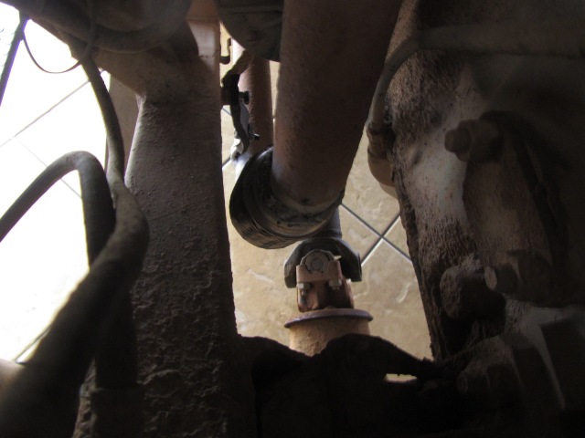

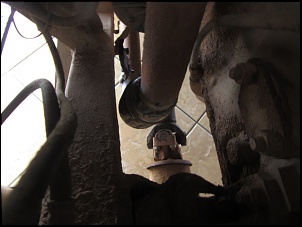

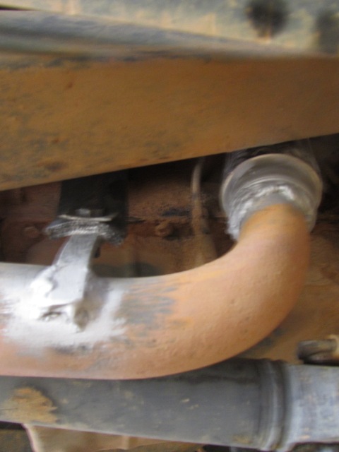

    Esse de cima é do Kim , o meu ficou bem na saída do coletor antes da curva e foi feito um suporte na curva e outro no final do escape pra deixar com mais firmeza ... ficou legal ... uma pena que perdi o banco vibratório ... era até um relax em viagens longas ... rsrs ...
    Laos , se não tem flexivel no escape pode colocar que é uma boa ...

    Muito bacana a idéia do flexível! num willys que eu tive no passado tinha, mas nem idéia eu doque seria...
    Quanto o flexível mais perto do final melhor? é isso?

    O flexível , qto mais perto do motor melhor , pois a função dele não é de abafar o som e sim de diminuír a vibração do motor no escapamento e vibração no carro tb por consequencia , com o flexível , vc passará a ter um número menor de quebras no escapamento .
    Se vc colocar no final , grande parte do escapamento sofrerá a vibração do motor e consequente quebras frequentes assim como terá maior vibração no carro tb , perderia a sua função colocando ele no final do escapamento .

    pense que o motor é montado em calços e se movimenta pacas. O escapamento é fixo no chassi do carro e fica imóvel, praticamente, com relação ao motor. é muito trabalho para o tubo do escape. Aí coloca-se este flexível diminuindo o trabalho do escape e aumentando sua vida útil, bem como a massagem na bunda. (palavras do Edu).
    Existe uma parte do escapamento que é parafusada no coletor ou na turbina. è na ponta dessa "curva" que se instala o flexível, normalmente.
    Não consegui ver os vídeos ainda. mas uma forma de ficar curtindo o barulho do motor é instalar a saída para o lado, na frente da roda traseira. Mesmo saindo do outro lado o barulho vai ficar alto suficiente. Se quiser menos barulho aponte pra trás.
    Mas olha, se não me engano seu carro não é turbo e usa um motor de band, né isso? Pense na possibilidade de turbinar que vc vai gostar. pra isso evite qquer coisa que abafe. O filtro deve ser bem liberado e o escape tbém. O flexível não abafa. pode ser usado.
    O que quero dizer é que se for mexer no escapamento pense no futuro. se for turbinar tem que ser tudo aliviado.
    flexível no final do escapamento não existe.
