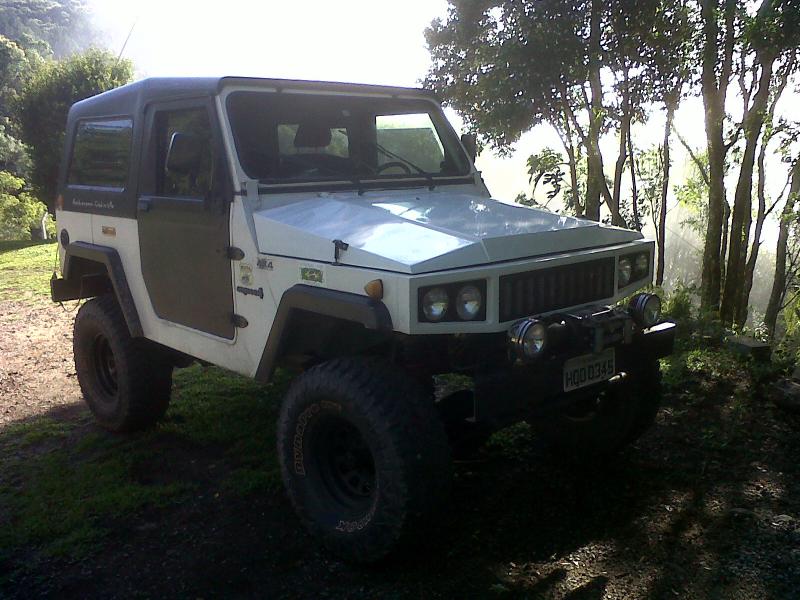

    Olha aí o Engesa na serra gaúcha. a viatura foi bem recebida pelo clima!!
    Engesa FII: EngesaToy!-caxias-do-sul-20120103-00159.jpg

    Engesa FII: EngesaToy!-sao-jose-dos-pinhais-20120102-00157.jpg90litros de diesel - bela autonomia: fiz na média 12 por litro.... estava me preparando para ums 9!!!!
