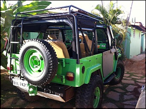

    Meu Engesa tem sistema de ar condicionado ecológico. Funciona conforme a temperatura externa. frio fora, frio dentro. Calor fora, calor dentro...
    Engesa FII: EngesaToy!-img_1158.jpg

    cara, bela viatura! bacana esse teu bagageiro. Fizeste sobre medida?
    ... eu vou procurar um estabelecimento de ar condicionado. Mas tem outras coisas na fila primeiro: flexível no escape, concerto daquelas bolsas de ar das molas, terminar de aplicar a manta para reduzir ruidos... agente nunca termina né?
