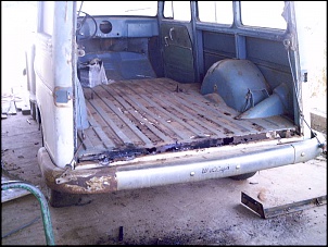

    Rodrigo, boa tarde
    Na foto parte trazeira do assoalho.esta é a parte do assoalho que preciso.
    Olhando no assoalho tem um pequeno ressalto do chassis junto ao paralama trazeiro.
    Estou a precisar desta parte do assoalho. que entre este ressalto de um lado e do outro mede 0,99 cm. por 1,78 de comprimento.
    pois o comprimento vai até a caixa de ferramentas...esta parte tem 8 gomos. ou (onda do assoalho)
    Ok. não consigo mandar foto por MP...por isso mando por aqui
    Muito agradecido pela sua boa vontade
    no aguardo
    um abraço..

    Antonio, não sei aí em Tupã, mas por aqui que por sinal é tudo muito difícil, existem empresas que fazem as chapas do assoalho na medida que desejamos, com esses gomos, exatamente como seria na original. Provavelmente aí você também encontre empresas especializadas que façam isso, não é dificil. Caso não consiga, me avisa que te passo o telefone de uma empresa da Cidade de Campo Mourão que pode te ajudar.

    Bem como disse ao Antonio... Qualquer empresa de perfilados (corte e dobra de chapa)..

    Aqui tem um. até mandei fazer na Rural , mas não consegue fazer na mesma medida, e acabei fazendo com 7 gomos em vez das 8 que tem. estou tentando. Mas pelo que o Rodrigo fez na Jaby, ficou muito bom. mas vamos ver, ainda tem tempo.
    Rodrigo te mande MP.
    obrigado por enquanto.

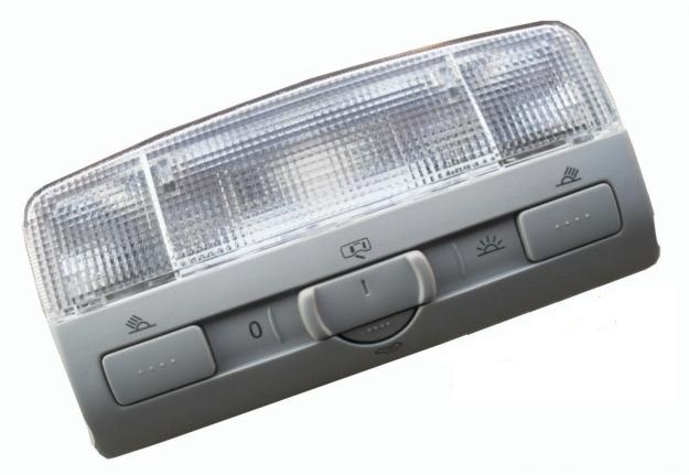

    Iluminação Interna da Cabine
    Salve pessoal,
    Fiz algumas pesquisas e defini a iluminação interna da cabine da Jaby:
    Vou utilizar as luzes de cortesia da golf e do gol geração 5.
    Luz de cortesia do Golf: Esta será instalada da frente da cabine, a idéia e utilizar os sensores do alarme e as luzes individuais de leitura.
