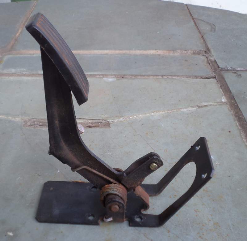

    Citação Postado originalmente por Júnior_NF Ver Post
    Salve pessoal,

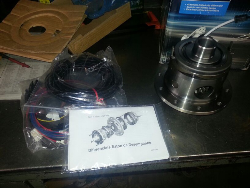

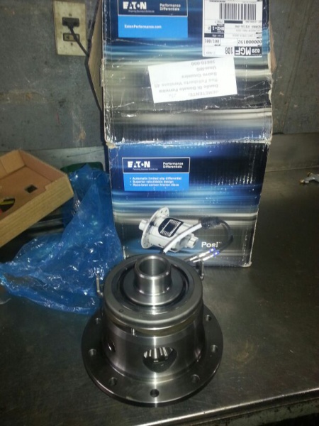

    O projeto Jaby encontra-se em stand-by por alguns dias, mas a garinpagem de peças continuam evoluindo, segue ultima aquisição.
    Pedal do acelerador... item de grande importancia...hehehe
    Anexo 394758
    Forte abraço a todos,

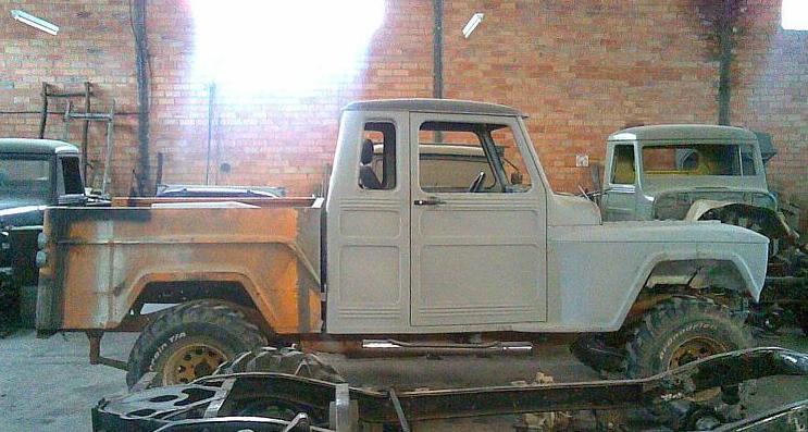

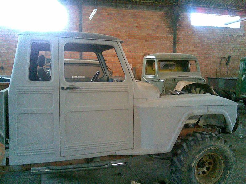

    Para te ajudar um pouco, pelo que fiquei sabendo essa F75 esta montada na mecanica da S10 (alguém me falou isso, só não sei quem). Agora não as diferenças de chassi S10 x Blazer. Ficou muito bom o resultado. Foi minha base para estender a cabine da Jaby.
    Aguardando abertura do tópico de sua F75 para darmos alguns pitacos.... hehehe
    Forte abraço,

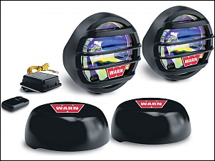

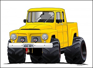

    Salve pessoal,
    Ultimas noticias da Jaby. Chegada dos novos zóios auxiliares e ilustração final.
    Ford F75 4.9i CE - Jaby - Reforma em andamento...-warn2.jpgFord F75 4.9i CE - Jaby - Reforma em andamento...-ford-f75-jaby.jpg
