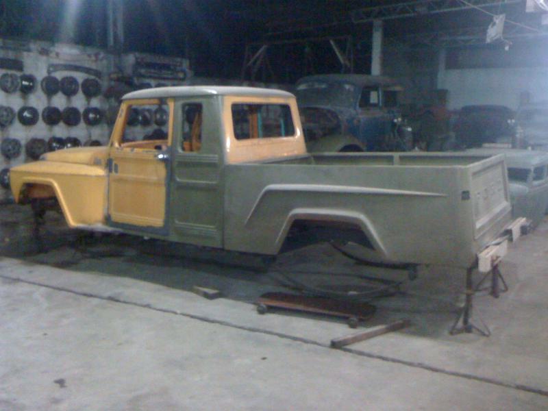

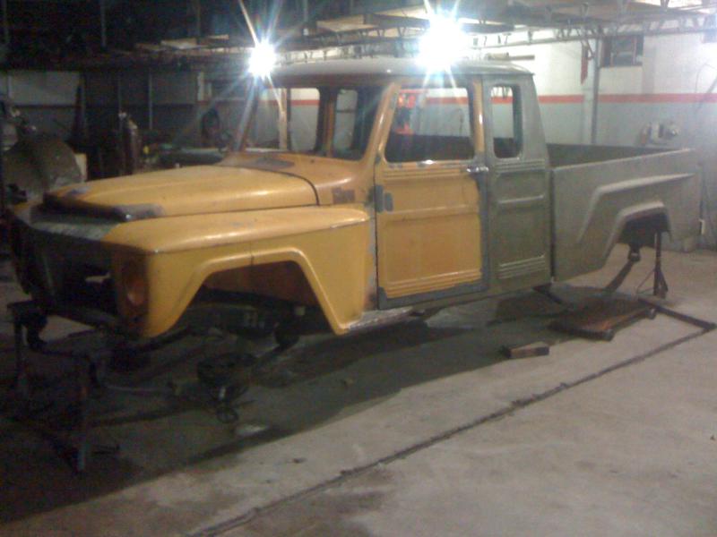

    Esta tomando forma.... e estou gostando do que vejo... kkkkFord F75 4.9i CE - Jaby - Reforma em andamento...-img_0312.jpgFord F75 4.9i CE - Jaby - Reforma em andamento...-img_0313.jpg
    e ai Rodrigo e ai td blza? será que so vc eu acredito que vc e a torcida do flamengo rsssss abraçosss ta ficando show!!!!!

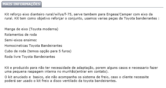

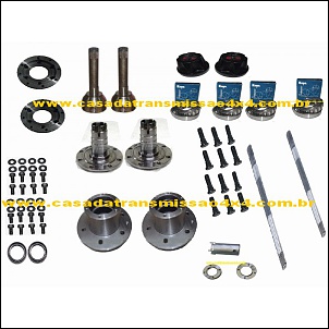

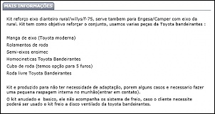

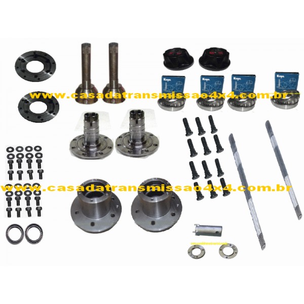

    Bom, para a segunda quinzena de fevereiro será entregue na donivel o kit do eixo dianteiro hidrido para F75, acredito que com essas peças podemos colocar a jaby em pé.
    Se tudo der certo no carnaval estarei indo para Terra Rica, ai apareço na oficina para fazer uma visita e definirmos alguns pontos do projeto.
    Forte abraço,
