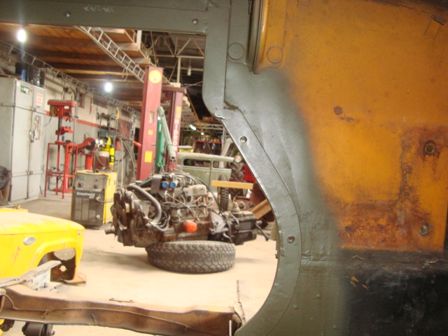

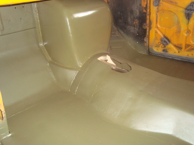

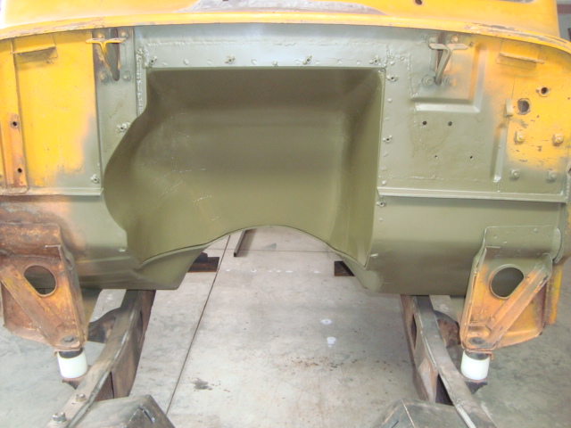

    Tunel e tampão do motor acabados...
    Só falta acertar os buracos das alavancas assim que colocar a caixa de tração...
    Ford F75 4.9i CE - Jaby - Reforma em andamento...-dsc06226.jpgFord F75 4.9i CE - Jaby - Reforma em andamento...-dsc06227.jpgFord F75 4.9i CE - Jaby - Reforma em andamento...-dsc06228.jpg
    Em todo o contorno da tampa, foi feito uma estrutura no painel de fogo com chapa 1"x1/4". Foi feito isso pelo tamanho do buraco que ficou no painel, que havia reduzido a estrutura contra torção nessa parte. Agora acredito não termos problemas.
