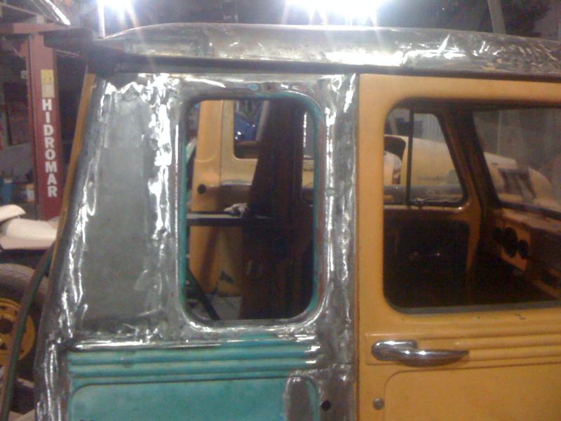

    Atualização das fotos...
    Bom galera, à alguns dias estive ausente com as fotos aqui.... Esperei juntar algumas novidades para colocar tudo junto.
    Junior, tomei a liberdade cara... decidimos por aqui por conta própria... As Últimas tres fotos.
    Adaptação de maçanetas e fechaduras
    Ford F75 4.9i CE - Jaby - Reforma em andamento...-dsc06141.jpgFord F75 4.9i CE - Jaby - Reforma em andamento...-dsc06140.jpg
    Trocando a folha da porta onde "sempre" apodrece e a parte interna inferior da porta.
    Ford F75 4.9i CE - Jaby - Reforma em andamento...-dsc06132.jpgFord F75 4.9i CE - Jaby - Reforma em andamento...-dsc06133.jpg
    Caixa de ar nova
    Ford F75 4.9i CE - Jaby - Reforma em andamento...-dsc06134.jpgFord F75 4.9i CE - Jaby - Reforma em andamento...-dsc06135.jpg
    Estrutura da caixa de ar, pintada pra evitar ferrugem.
    Ford F75 4.9i CE - Jaby - Reforma em andamento...-dsc06136.jpgFord F75 4.9i CE - Jaby - Reforma em andamento...-dsc06137.jpg
    Resolvi tirar aquela caixa original que vai debaixo dos bancos... Me daria muito mais trabalho pra restaurar com ela no lugar e outra... é um espaço morto esse... Agora faremos o assoalho todo novo e com muito mais espaço sob os bancos.
    Ford F75 4.9i CE - Jaby - Reforma em andamento...-dsc06138.jpgFord F75 4.9i CE - Jaby - Reforma em andamento...-dsc06139.jpgFord F75 4.9i CE - Jaby - Reforma em andamento...-dsc06142.jpg

    Muito bom, ,muito me interessou essa parte de tirar a caixa de ar, para dar mais espaço na cabine, ja me disseram, que se tirar essa caixa, da um problema, que eu não lembro exatamente o que falaram, voce acha que da certo?
    Sera que precisa dar algum reforço ai?
    abraço e palmas como sempre!

    A redução de resistencia na parte estrutural do assoalho quando retira essa caixa é pelo fato de que a caixa morre (na parte da frente dela) bem sobre a travessa onde vai um par de coxim. Até ai que percebi a redução da resistencia.
    Mas em contrapartida, como terei de trocar todo o assoalho frontal, eu já estou usando chapa #16 ao invés da #18, e a travessa um pouco mais espessa tb, de #18 para #16.
    Mas... não tenho experiencia de uso de uma picape dessa, nao sei o quanto há torção nessa cabine mas acredito piamente que a diferença é insignificante na resitencia, pois numa cabine desse tamanho (pequena) com 8 coxins de gabine é pra lá de reforçada.

    Valeu Rodrigo, obrigado pela resposta esclarecedora, acho que farei isso, vou falar com o meu tapeceiro, e ver o que ele recomenda!

    Vlw santista.... vc só vai ter de fazer um suporte mais alto pro trilho do seu banco...
    Abraço, precisando estamos por aqui...

    Como a eliminação das caixas de ferramentas será possivel abaixar o assoalho? Ou as caixas de ferramentas continuarão?

    o Assoalho agora será da altura do fundo da antiga caixa de ferramentas, no mesmo nivel do assoalho abaxo das pedaleiras, msm nivel da caixa de ar q vc viu trocada.
