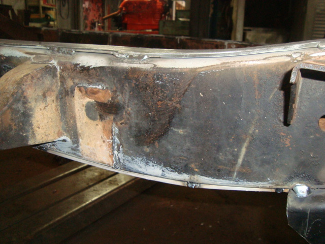

    como prometido....
    As fotos do chassi chapeado.
    Essas manchas brancas é o fundo que passamos onde o chassi ia receber a chapeação e nao propria chapa tb, isso pra evitar depois do chassi bunitinho, pretinho aparecer aqueles cordões escorridos de ferrugem...
