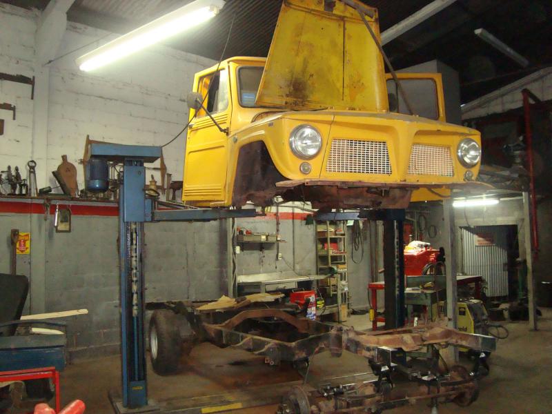

    Grande Rodrigo,

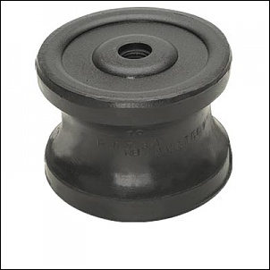

    Que alegria a minha em acessar o forum hoje e ver os trabalhos realizados no chassi...
    esta ficando ótimo, equipe donivel, vcs estão de parabéns!!!
    Em breve vou levar o jogo de pneus 35", ai vai ficar 10 patrão!!!
    Quanto a utilização de calços na cabine e caçamba, li em algum tópito a respeito da utilização dos coxins do caminhão scania, vou tentar a localizar o tópito (acredito que seja da F75 do Bruno) e vamos convesando.
    Forte abraço.

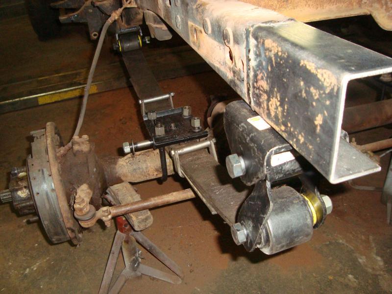

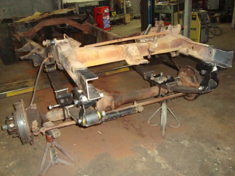

    Citação Postado originalmente por Rodrigo_Donivel Ver Post
    chassis alongado e com as suspenções no lugar.
    As rodas usamos umas BBS com pneu 33 pra dar uma enfeitada...
    Miniaturas de Anexos Miniaturas de Anexos Ford F75 4.9i CE - Jaby - Reforma em andamento...-coxim-scania.jpg

    ... Nesta primeira foto. tenho a impressão de que vc está cortando o chassis com a solda mig? correto?...É possivel com a solda mig cortar tal como vc está fazendo ?...
    Caro Antonio, gravei um video com o Plasma funcionando pra vc entender +/- como e que ele funciona. Lembrando q essa chapa era uma 5/16, 8mm aproximadamente. Quando menor a chapa maior pode ser a aceleracao da mao na hora de efetuar o corte.

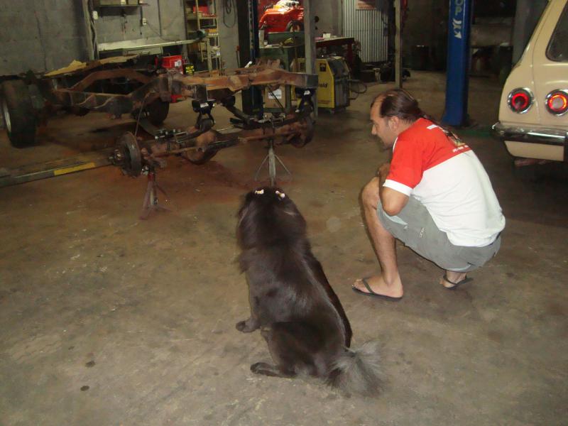

    mais umas...
    Na ultima é a Duda e o meu pai vendo se ficou bom o trampo... rs

    Vlw ai galera.... preciso acertar os proximos passos com o Jr pra saber se vai usar calços no coxim de cabina (creio q existam kits prontos pra isso), ai definindo a altura da lata começo a colocar a mecanica no lugar, depois podemos alongar a cabine sem alterar nada no motor e caixa...
    Alguém aqui sabe me indicar um link daqui do forum msm q detalhe essa colocação desse motor 4.9 e tb a adaptação dacaixa direção de s-10 na willys?
    (Antigamente fariamos da nossa maneira esse serviço mas agora ja que é possível compartilhar informação no intuito de melhorarmos aqualidade e produção, usaremos esse artifício e desde já obrigado pelas parcerias que estão sendo firmadas aqui.)
