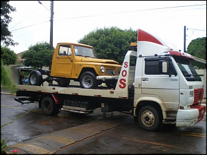

    Tai a foto da F indo para oficina...
    Em breve novidades...
    Forte abraço a todos...

    Citação Postado originalmente por Júnior_NF Ver Post
    Clovis,
    Pq não levou rodando??
    Põe mais fotos, de como ela tá agora....
