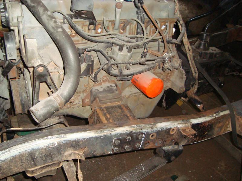

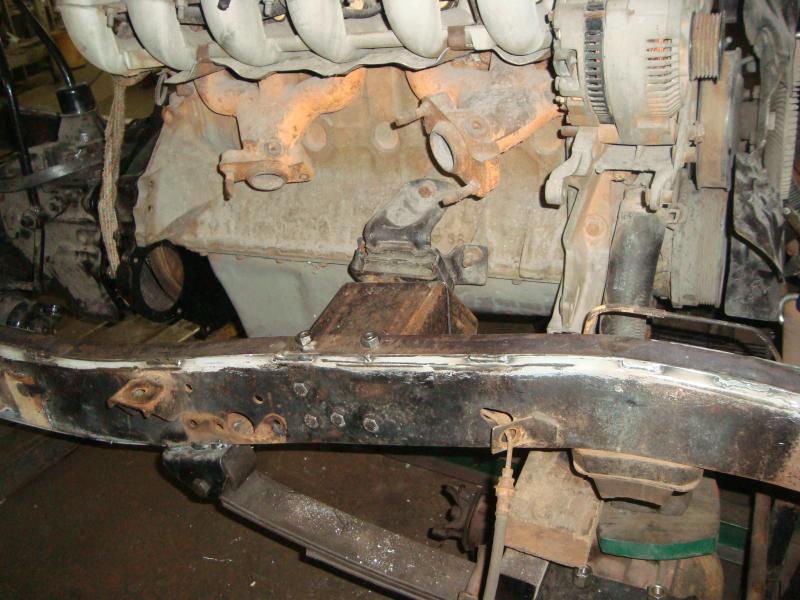

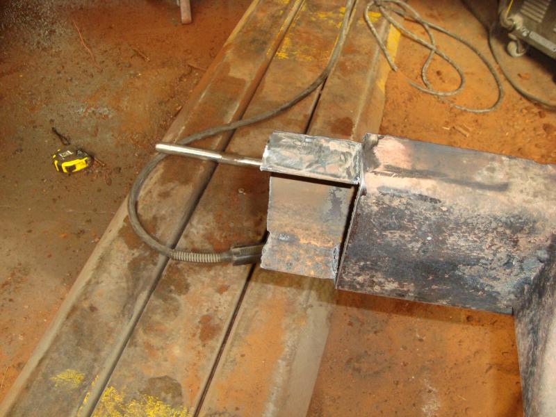

    Como Prometido... Novidades no final de sábado....
    Miniaturas de Anexos Miniaturas de Anexos Ford F75 4.9i CE - Jaby - Reforma em andamento...-dsc08683.jpg   Ford F75 4.9i CE - Jaby - Reforma em andamento...-dsc08684.jpg   Ford F75 4.9i CE - Jaby - Reforma em andamento...-dsc08688.jpg   Ford F75 4.9i CE - Jaby - Reforma em andamento...-dsc08686.jpg   Ford F75 4.9i CE - Jaby - Reforma em andamento...-dsc08691.jpg

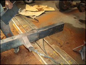

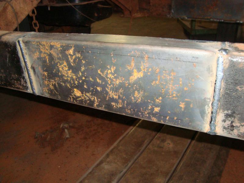

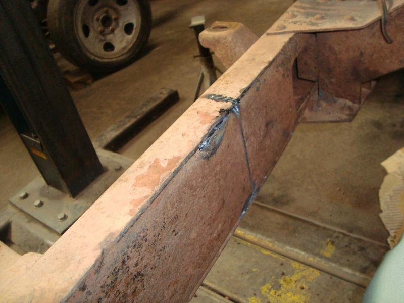

    mais umas...
    Na ultima é a Duda e o meu pai vendo se ficou bom o trampo... rs
    Miniaturas de Anexos Miniaturas de Anexos Ford F75 4.9i CE - Jaby - Reforma em andamento...-dsc08694.jpg   Ford F75 4.9i CE - Jaby - Reforma em andamento...-dsc08695.jpg   Ford F75 4.9i CE - Jaby - Reforma em andamento...-dsc08696.jpg   Ford F75 4.9i CE - Jaby - Reforma em andamento...-dsc08699.jpg   Ford F75 4.9i CE - Jaby - Reforma em andamento...-dsc08700.jpg

    Citação Postado originalmente por Rodrigo_Donivel Ver Post
    Bom dia. Rodrigo.... Nesta primeira foto. tenho a impressão de que vc está cortando o chassis com a solda mig? correto?...É possivel com a solda mig cortar tal como vc está fazendo ?.
    Serviço muito bom, e limpo isto de aumentar o chassis para a extensão da Cabine vai ficar muito bom.. Mais embaixo as molas da Toy em SPOA. também tá ficando bom. mas é isto aí. vamos que vamos. Abraços...
    Caro Antonio, aquela ferramente que estamos fazendo o corte é um Plasma da marca ESAB, ele funciona com corrente trifazica + ar comprimido. É a mesma maquina que fiz os cortes pra adaptar o cambio na capa seca q esta na pagina anterior.

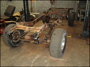

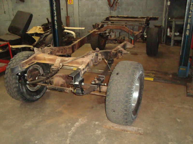

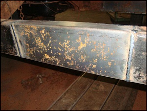

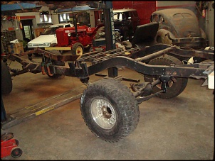

    chassis alongado e com as suspenções no lugar.
    As rodas usamos umas BBS com pneu 33 pra dar uma enfeitada...
    Miniaturas de Anexos Miniaturas de Anexos Ford F75 4.9i CE - Jaby - Reforma em andamento...-dsc08701.jpg   Ford F75 4.9i CE - Jaby - Reforma em andamento...-dsc08702.jpg   Ford F75 4.9i CE - Jaby - Reforma em andamento...-dsc08706.jpg

    Bom Rodrigo... Ter ferramenta é coisa de profissional... Não tinha visto ainda tal corte com esta maquina. Faz um corte perfeito e o serviço também é digno de elogios tá ficando bom....Ok. obrigado ..... Abraços..
