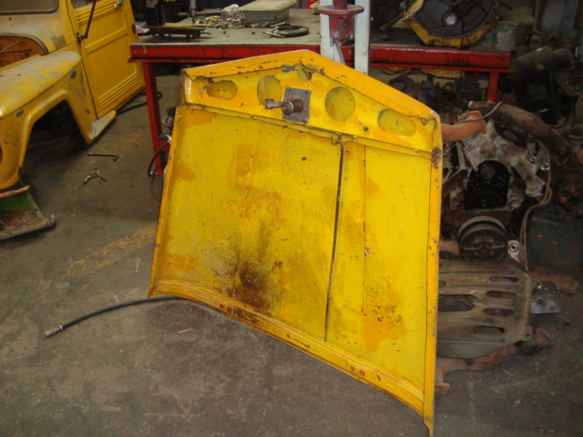

    Rodrigo,
    Preciso entregar para vcs a frente que utilizaremos na F75 (capô, paralamas dir. e esq. e bico as duas portas), são originais, porém estão bem melhor do que os da F75, principamente na área interna do vão motor.
    No feriado de 07/09 estarei em Terra Rica e apareço na oficina, pretendo levar o tanque de combustivel, o escapamente (saida do motor) que estão aqui comigo.
    Quanto a revisão dos eixos, não mexar neles ainda, pois em breve teremos novidades...
    Esta semana vai ser entregue na oficina o conjunto High Steer - Ensimec.
