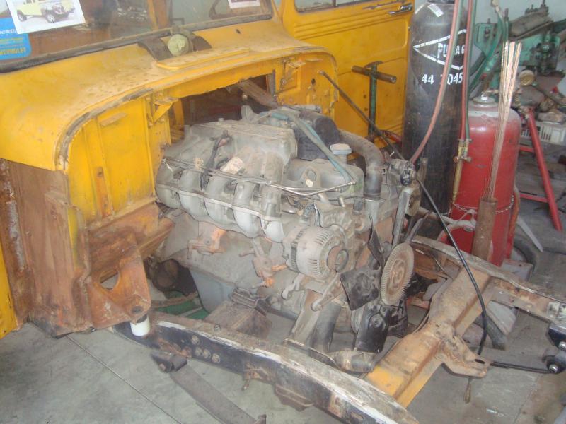

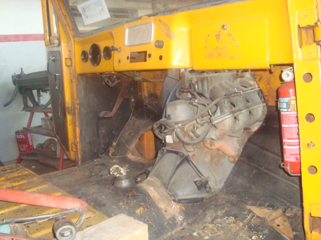

    Motor entra bem pra dentro da cabine
    Ford F75 4.9i CE - Jaby - Reforma em andamento...-dsc05552.jpgFord F75 4.9i CE - Jaby - Reforma em andamento...-dsc05553.jpg
    Ford F75 4.9i CE - Jaby - Reforma em andamento...-dsc05554.jpgFord F75 4.9i CE - Jaby - Reforma em andamento...-dsc05187.jpg

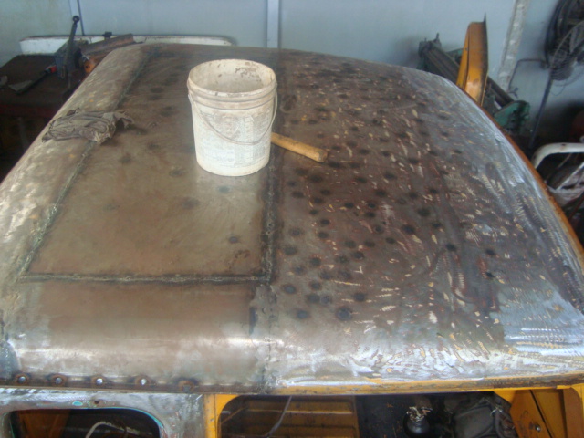

    O teto torto que eu havia falado esta melhorando... As marcas de calor + choque termico para rebater o teto...

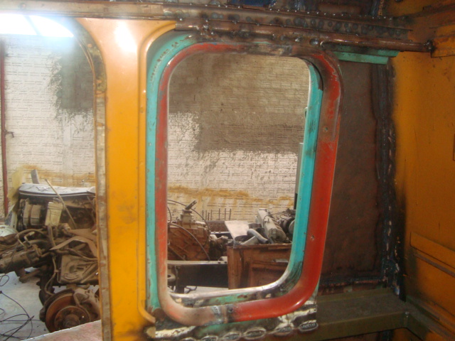

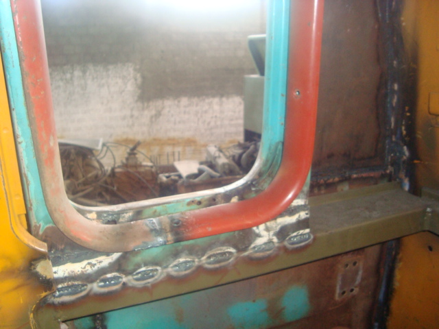

    Moldura da nova janela.
    Ford F75 4.9i CE - Jaby - Reforma em andamento...-dsc05556.jpgFord F75 4.9i CE - Jaby - Reforma em andamento...-dsc05557.jpg

    Olha a Jaby recebendo seu novo coração... e que coração!!!
    Como o motor entrou bem dentro da cabine, esta já era quente, imagina agora então... mas para esse problema teremos revestimento térmico (manta) e ar condicionado...

    Que bom que esta gostando Jr... que bom...
    Vamos nos preocupar com esse detalhe importante que é o aquecimento da cabine, ja tive varias experiencias com calor dentro da cabine kkkk
