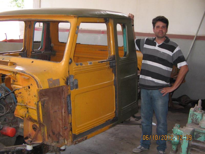

    Depois de uma longa espera, consegui ir visitar a Jaby na Donivel, nada mais satisfatório do que as mudança de perto e conversar com o Rodrigo e o Donizete a respeito dos proximos passo para o projeto.
    Segue algumas fotos:
    Fazendo de conta que vou andar com a Jaby...rs
    Anexo 374285
    A outra foto e das maçanetas externas, estamos utilizando as da C10 / C14. Eu apenas encaixe no lugar, o resultado ficou ótimo, eu queria manter o visual original e essas maçanetas superarão minhas espectativas. As fechaduras são da brasilha e as maçanetas internas ainda estamos definindo.

    Tudo no seu tempo, acredito que em breve a mecanica esta montada ai poderei andar com a Jaby... não vejo a hora!!
    Talvez para o encontro a Jaby esteja em pé (com eixo e etc...) e talvez ela seja exposta no evento, infelizmente não participarei do evento pois estrei em MG participando de III encontro nacional de rural e F75...
    Quando for na donivel, veja de perto a Jaby e fique a vontade para opinar...

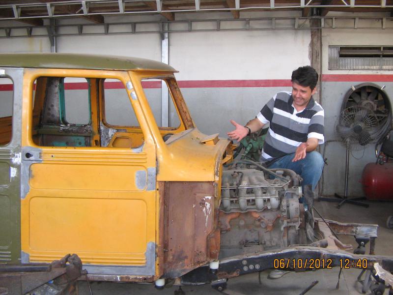

    Segue mais algumas fotos:
    O interessante desta foto é, tenho 1,9 de altura e o teto esta mais alto do que eu, detalhe a F75 esta sem os eixos e os feixes de mola estão proximos ao solo, agora imagina com os eixos no lugar e com os pneus 35"...vai ficar interessante a altura da F75... a patroa não vai gostar...
    Nesta foto podemos ver o quanto a motor entrou na cabine (e não foi pouco), e o mesmo ficou baixo, porém com uma boa distancia do eixo dianteiro, assim teremos espaço no vão motor para colocar os agregados...
    Forte abraço a todos,

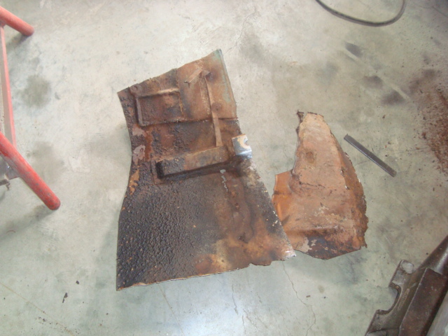

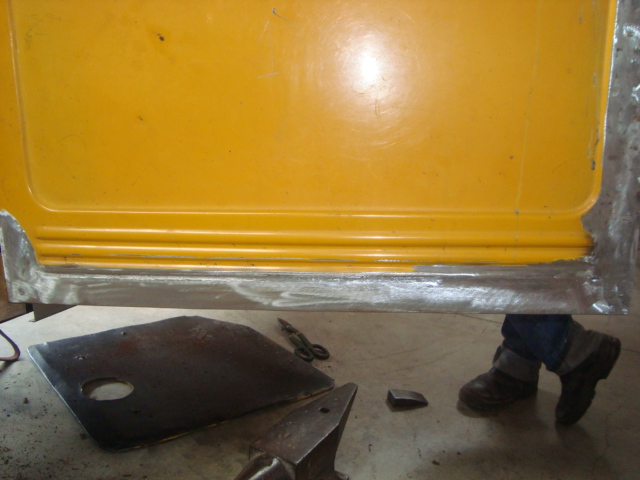

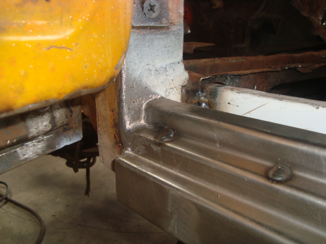

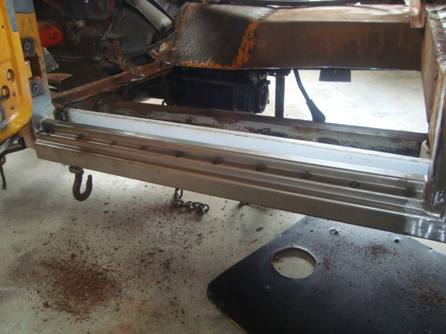

    Atualização das fotos...
    Bom galera, à alguns dias estive ausente com as fotos aqui.... Esperei juntar algumas novidades para colocar tudo junto.

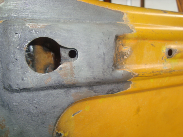

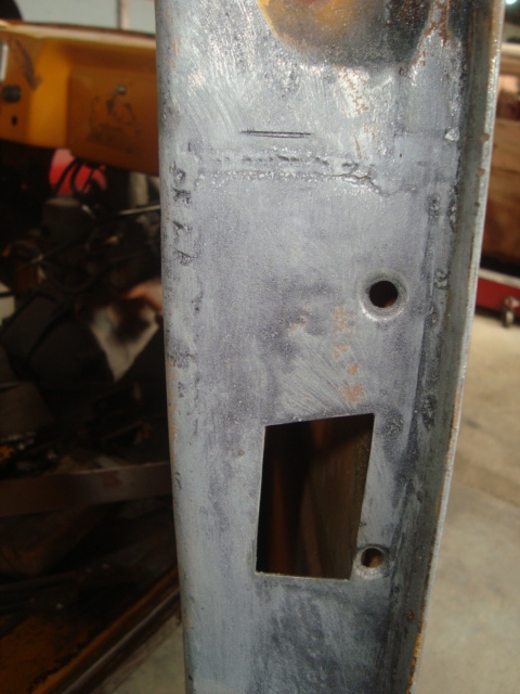

    Junior, tomei a liberdade cara... decidimos por aqui por conta própria... As Últimas tres fotos.
    Adaptação de maçanetas e fechaduras
    Ford F75 4.9i CE - Jaby - Reforma em andamento...-dsc06141.jpgFord F75 4.9i CE - Jaby - Reforma em andamento...-dsc06140.jpg

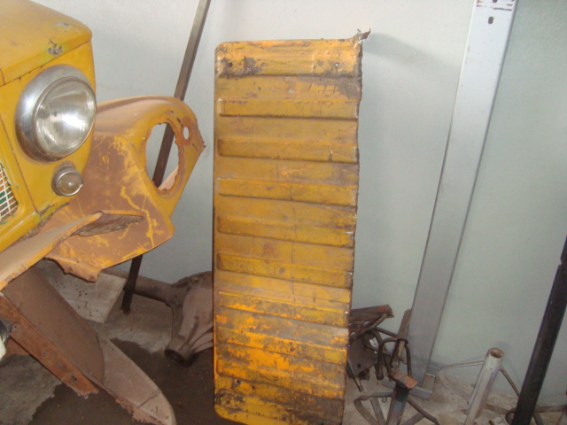

    Trocando a folha da porta onde "sempre" apodrece e a parte interna inferior da porta.
    Ford F75 4.9i CE - Jaby - Reforma em andamento...-dsc06132.jpgFord F75 4.9i CE - Jaby - Reforma em andamento...-dsc06133.jpg
    Caixa de ar nova
    Ford F75 4.9i CE - Jaby - Reforma em andamento...-dsc06134.jpgFord F75 4.9i CE - Jaby - Reforma em andamento...-dsc06135.jpg
    Estrutura da caixa de ar, pintada pra evitar ferrugem.
    Ford F75 4.9i CE - Jaby - Reforma em andamento...-dsc06136.jpgFord F75 4.9i CE - Jaby - Reforma em andamento...-dsc06137.jpg
    Resolvi tirar aquela caixa original que vai debaixo dos bancos... Me daria muito mais trabalho pra restaurar com ela no lugar e outra... é um espaço morto esse... Agora faremos o assoalho todo novo e com muito mais espaço sob os bancos.
    Ford F75 4.9i CE - Jaby - Reforma em andamento...-dsc06138.jpgFord F75 4.9i CE - Jaby - Reforma em andamento...-dsc06139.jpgFord F75 4.9i CE - Jaby - Reforma em andamento...-dsc06142.jpg

    Muito bom, ,muito me interessou essa parte de tirar a caixa de ar, para dar mais espaço na cabine, ja me disseram, que se tirar essa caixa, da um problema, que eu não lembro exatamente o que falaram, voce acha que da certo?
    Sera que precisa dar algum reforço ai?
    abraço e palmas como sempre!
  • #276
    Usuário Avatar de Rodrigo_Donivel
    25/05/2011
    Paranavaí/PR
    1,219
    Citação Postado originalmente por santistadoente Ver Post
    A redução de resistencia na parte estrutural do assoalho quando retira essa caixa é pelo fato de que a caixa morre (na parte da frente dela) bem sobre a travessa onde vai um par de coxim. Até ai que percebi a redução da resistencia.
    Mas em contrapartida, como terei de trocar todo o assoalho frontal, eu já estou usando chapa #16 ao invés da #18, e a travessa um pouco mais espessa tb, de #18 para #16.
    Mas... não tenho experiencia de uso de uma picape dessa, nao sei o quanto há torção nessa cabine mas acredito piamente que a diferença é insignificante na resitencia, pois numa cabine desse tamanho (pequena) com 8 coxins de gabine é pra lá de reforçada.
