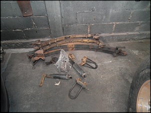

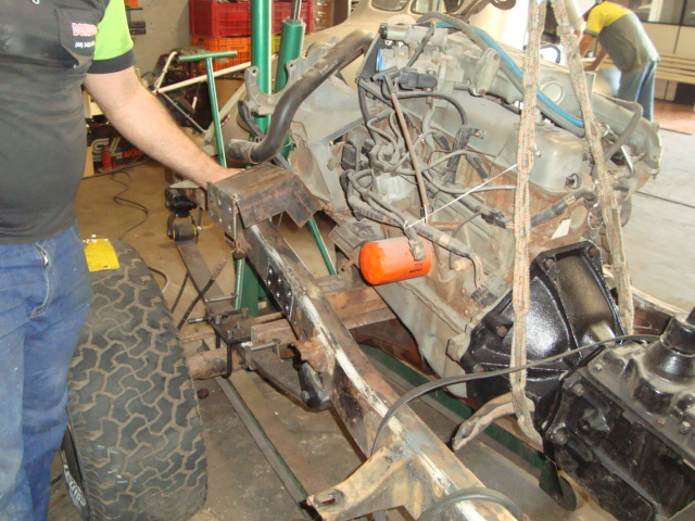

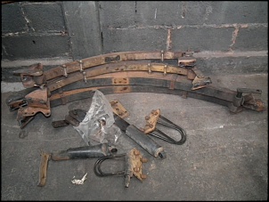

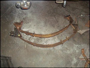

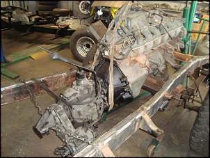

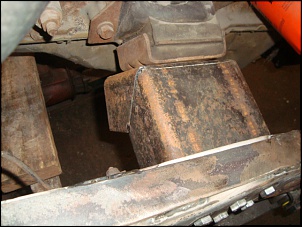

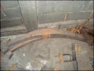

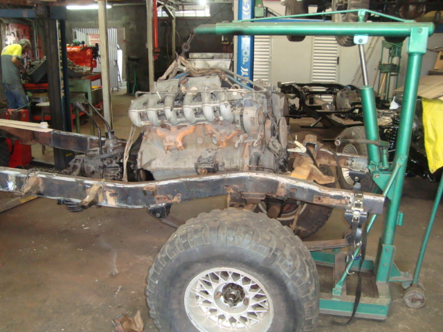

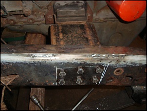

    Depois do alerta dos colegas Reslima e Elcio a respeito da troca do volante do motor (4.9 pelo 302 V8), pesquisei muito a respeito e conversando com o Donizete e o Rodrigo (pessoal da oficina que estão trabalhando na minha F75) e optamos por usinar o volante do 4.9 para instalar a cremalheira do 302 V8.
    O volante que esta no meu motor tem uma balanceamento especifico, logo não quero correr o risco de mandar o motor para o espaço... Reslima e Elcio, mais uma vez, agradeço o alerta e fiquem a vontade para comentar...
    Quanto aos trabalhos, a F75 esta sendo desmontada como ja citado pelo Kim, item por item e assim que a nova suspensão for entrega, iniciaremos a fase de instalação do power train, substiuição das suspensão, instalação do freio a disco nas 4 rodas, cx direção hidraulica e etc...
    Segue fotos do desmonte.
    Forte abraço a todos.

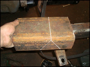

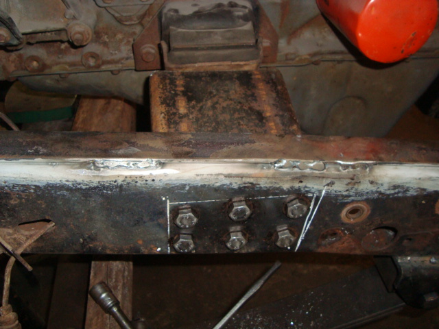

    Mais uma alteração no projeto...
    Pra variar mais uma alteração no projeto
    O chassi será alongado em 40,0 cm , objetivo é comportar o cabine estendida sem precisar contar a caçamba .
    Como o kit da suspensão Band já foi entregue na oficina, nos próximos dias teremos novidades .

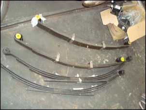

    Abaixo, foto de como será estendida a cabine.
    Miniaturas de Anexos Miniaturas de Anexos Ford F75 4.9i CE - Jaby - Reforma em andamento...-cab-estendida1.jpg

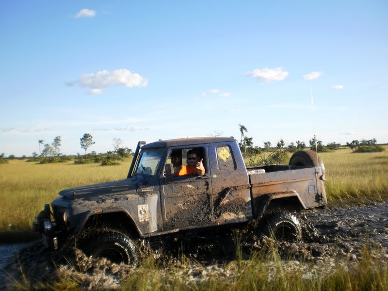

    Peguei a foto no orkut!
    Seria isso, mais mantendo a carroceria no tamanho original; Certo?
    Miniaturas de Anexos Miniaturas de Anexos Ford F75 4.9i CE - Jaby - Reforma em andamento...-f-75-alongada.jpg

    Essa é a idéia, alongar a cabine em 40 cm e manter a caçamba com o tamanho original.

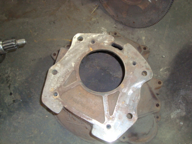

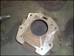

    Atualizando o Tópico

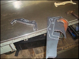

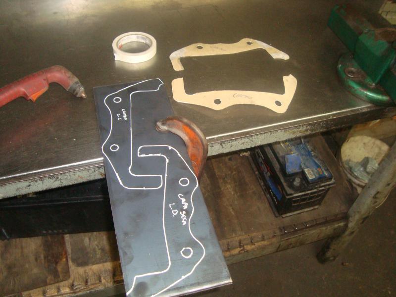

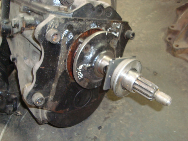

    Abreviado mas as partes da adaptação do cambio
    Miniaturas de Anexos Miniaturas de Anexos Ford F75 4.9i CE - Jaby - Reforma em andamento...-dsc06946.jpg   Ford F75 4.9i CE - Jaby - Reforma em andamento...-dsc06949.jpg   Ford F75 4.9i CE - Jaby - Reforma em andamento...-dsc08516.jpg   Ford F75 4.9i CE - Jaby - Reforma em andamento...-dsc08518.jpg   Ford F75 4.9i CE - Jaby - Reforma em andamento...-dsc08519.jpg

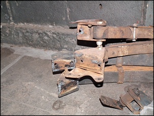

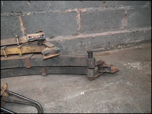

    O Kit da susp. chegou...
    Motor de partida tb.
    Miniaturas de Anexos Miniaturas de Anexos Ford F75 4.9i CE - Jaby - Reforma em andamento...-dsc08521.jpg   Ford F75 4.9i CE - Jaby - Reforma em andamento...-dsc08520.jpg
