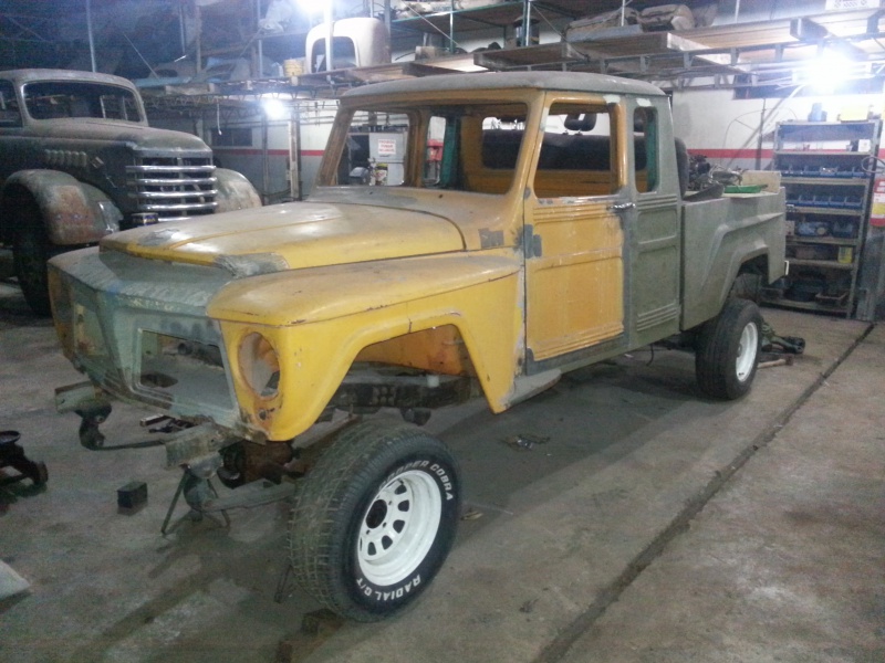

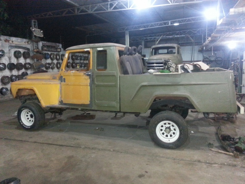

    Resolvi ficar até um pouco mais tarde na firma hoje pra poder te alegrar com esse visual.
    Ford F75 4.9i CE - Jaby - Reforma em andamento...-431193d1379388535-ford-f75-4-9i-ce-jaby-reforma-em-andamento-camerazoom-20130916200905412.jpg Ford F75 4.9i CE - Jaby - Reforma em andamento...-431194d1379388535-ford-f75-4-9i-ce-jaby-reforma-em-andamento-camerazoom-20130916200921432.jpg
    Abraços...
    Aê Junior!
    A danada tomou forma.
    Rodrigo, tá show.

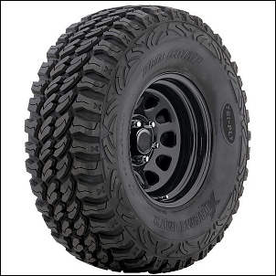

    Pneus
    Salve pessoal,
    Uma previa dos futuros pneus da jaby. Estou com os modelos e temanhos definidos, agora vem a parte complicada...comprar...mas vamos lá...
    Os conjuntos ficaram conforme imagem (rodas daytona US Wheel pretas e pneus 315 75 R16).
    Forte abraço a todos.

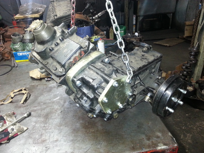

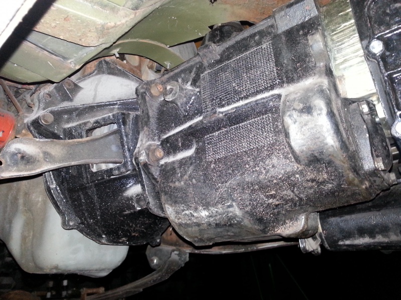

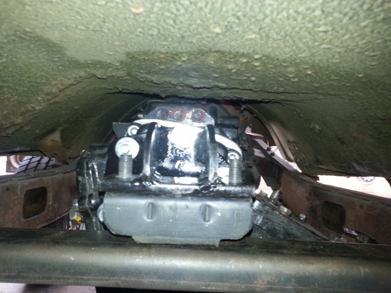

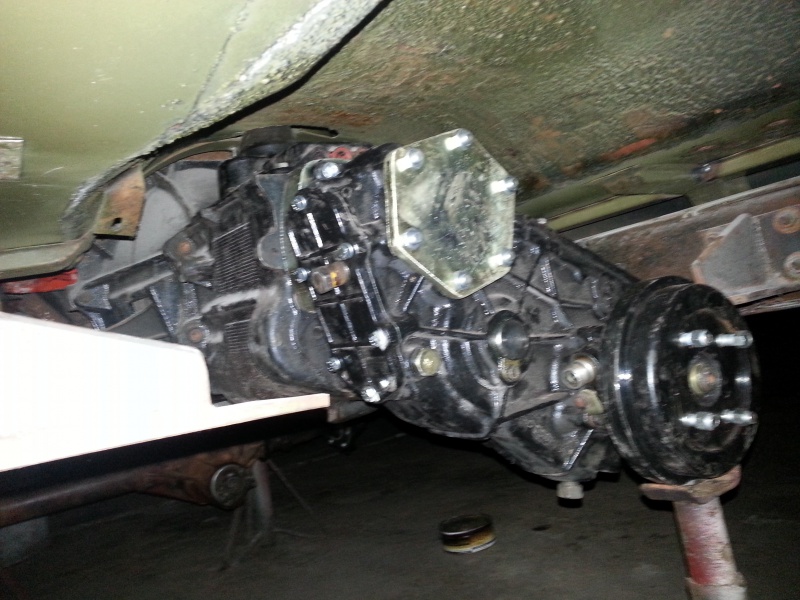

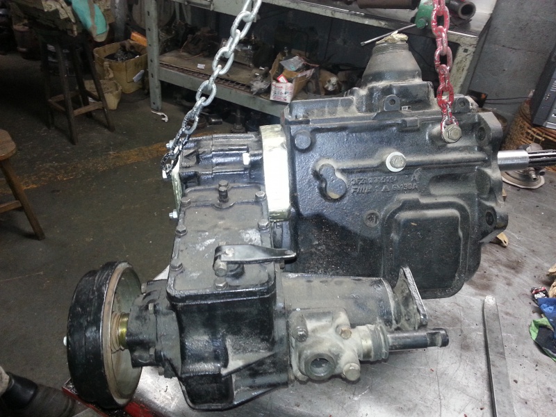

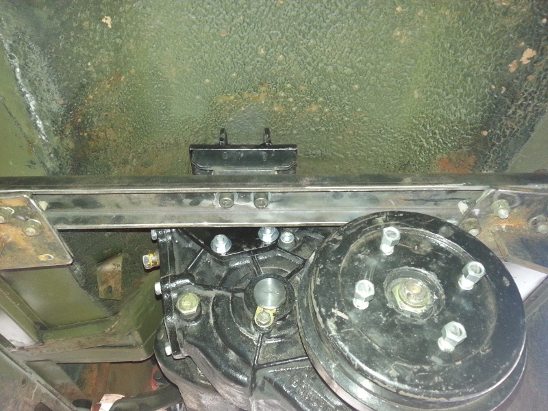

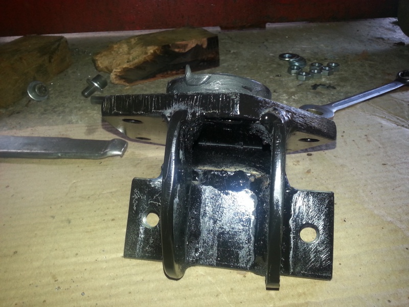

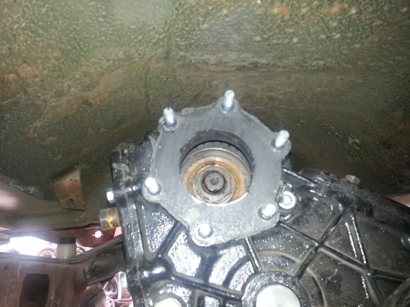

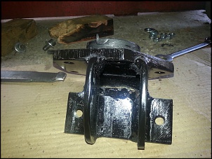

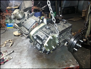

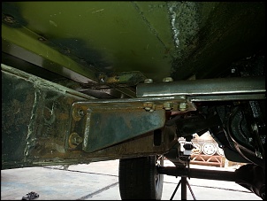

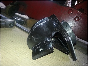

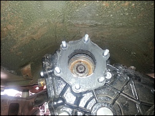

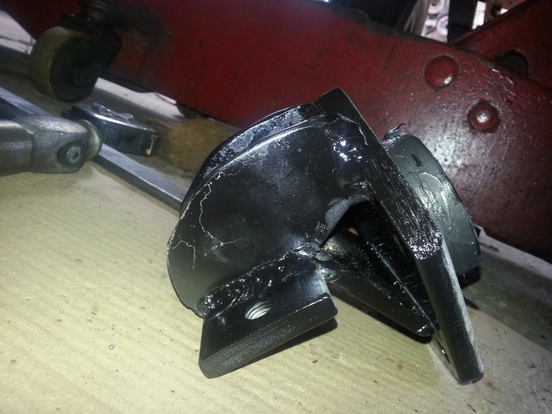

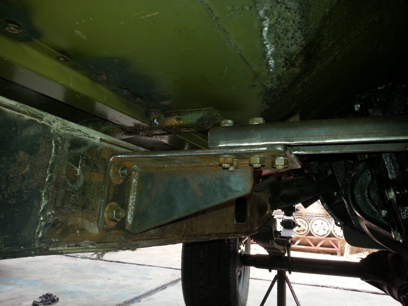

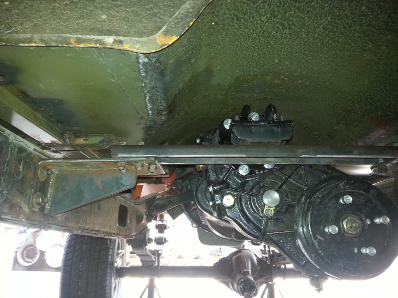

    Devido a troca da tcase de engesa para Toyota tivemos q readaptar o suporte do câmbio.
    O Kit de adaptação que veio teve de fazer um reajuste/desbaste no acoplamento com o câmbio pois pegava na tampa do conjunto inferior.
    Do mais as fotos explicam...
    Abraço Jr
