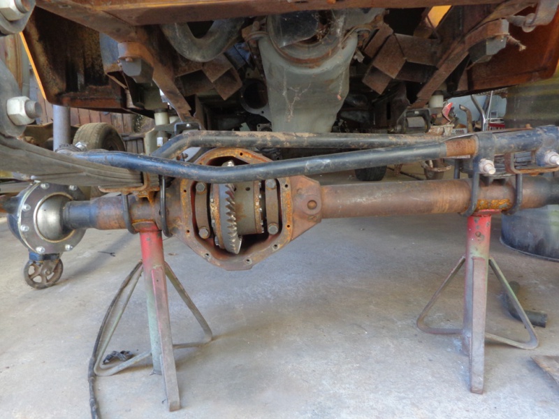

    Visita - Jaby 13.11.2013
    Salve pessoal,
    Segue algumas fotos da jaby, em angulos interessantes.
    1 - Comparativo da ponta de eixo original e a nova que será utilizada na Jaby;
    2 - Foto do eixo dianteiro parcialmente montado, sobre o eixo é possivel ver a nova barra de direção...acho que vai dar conta dos pneus 35"
    3 - Foto do compartimento do motor (com o motor é claro!!!), inicialmente parece que esta sobrando espaço, mas tenho certeza que tudo ficará bem apertado...
    Forte abraço a todos,

    Comparando a manga de eixo original com a da Toyota. a diferença é muito..
    Por acaso vc trocou o munhão ???? pois o diâmetro da manga da toyota muito maior....
    Até mais.
    abçs
    Até mais.
    abçs
    Atravessando a conversa.... rsss vou fazer uma flange de adaptçao e tb já um espaçador pra compensar comprimento da Homocinetica
