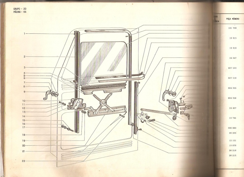

    Fabio Diniz
    Pessoal, boa noite.
    Não achei um tópico para isso, então estou postando aqui para que vcs me ajudem por favor.
    Como retiro a maçaneta de levantar e baixar o vidro da F75, a maçaneta é original...
    Valeu!
    P.s. Como faço para abrir um tópico??
    Obrigado e Junior, desculpa invadir seu tópico!

    antonio umino
    1 Anexo(s)
    Fábio...
    ajudando.
    Se a sua maçaneta for original....
    tem a parte redonda junto à forração da porta. (chamada de espelho da maçaneta)
    Nela tem uma mola, que vc empurrando,(no sentido do forro) vai aparecer um pino....
    Empurrando o pino para fora. a maçaneta vai soltar..
    Para colocar faz o sentido inverso....
    Por esta pagina do manual vc vai entender de como é.
    Tem várias secções por exemplo sobre Jeep, Rurais e F 75 e 85. , Troller, Mitsubishi e outras..
    Para abrir novo tópico nestas secções tem como abrir novo tópico.
    Ok.Anexo 439375

    Fabio Diniz
    Postado originalmente por antonio umino Ver Post
    Fábio...
    ajudando.
    Ok.Anexo 439375
    Antonio, bom dia
    Muito obrigado pelo apoio e realmente quando fuxiquei por la, vi este pino, porem, não sabia que ele saia. Parece que se eu empurrar com alguma ferramenta de ponta ele sai. Sabado agora farei o teste e depois posto o resultado.hehe
    Ah, sobre este manual vc o teria a disposição ou saberia onde posso conseguir o da F75? Abraços e novamente muito obrigado!
