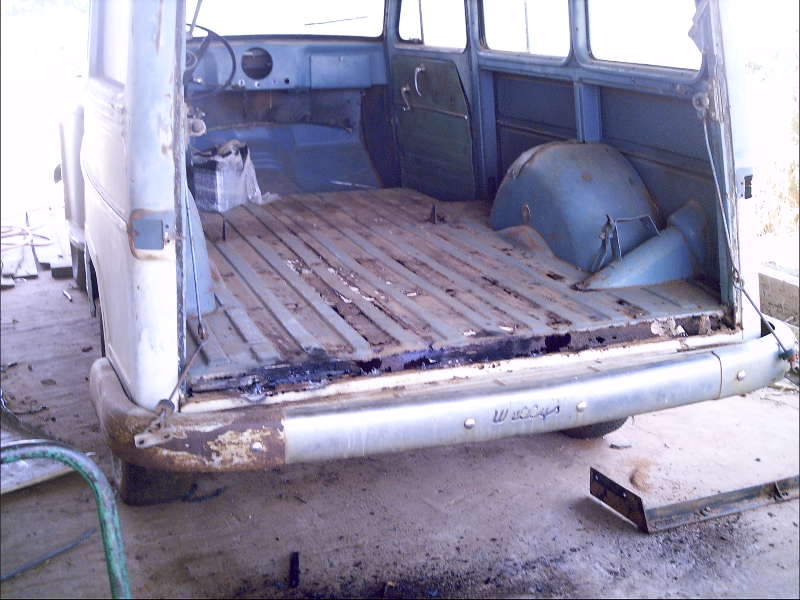

    antonio umino
    1 Anexo(s)
    Junior. Desculpe por usar o seu tópico.
    Rodrigo, boa tarde
    Na foto parte trazeira do assoalho.esta é a parte do assoalho que preciso.
    Olhando no assoalho tem um pequeno ressalto do chassis junto ao paralama trazeiro.
    Estou a precisar desta parte do assoalho. que entre este ressalto de um lado e do outro mede 0,99 cm. por 1,78 de comprimento.
    pois o comprimento vai até a caixa de ferramentas...esta parte tem 8 gomos. ou (onda do assoalho)
    Ok. não consigo mandar foto por MP...por isso mando por aqui
    Muito agradecido pela sua boa vontade
    no aguardo
    um abraço..
    Anexo 375339

    reslima
    Antonio, não sei aí em Tupã, mas por aqui que por sinal é tudo muito difícil, existem empresas que fazem as chapas do assoalho na medida que desejamos, com esses gomos, exatamente como seria na original. Provavelmente aí você também encontre empresas especializadas que façam isso, não é dificil. Caso não consiga, me avisa que te passo o telefone de uma empresa da Cidade de Campo Mourão que pode te ajudar.
    Abraço.
    Renato S. Lima

    Rodrigo_Donivel
    Bem como disse ao Antonio... Qualquer empresa de perfilados (corte e dobra de chapa)..

    antonio umino
    Aqui tem um. até mandei fazer na Rural , mas não consegue fazer na mesma medida, e acabei fazendo com 7 gomos em vez das 8 que tem. estou tentando. Mas pelo que o Rodrigo fez na Jaby, ficou muito bom. mas vamos ver, ainda tem tempo.
    Rodrigo te mande MP.
    obrigado por enquanto.
    Reslima agradeço a tua informação.
    até mais.
