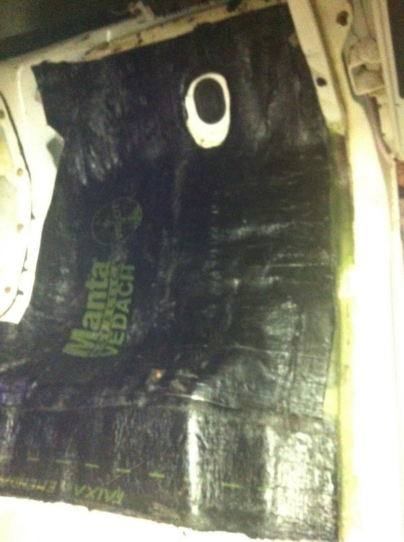

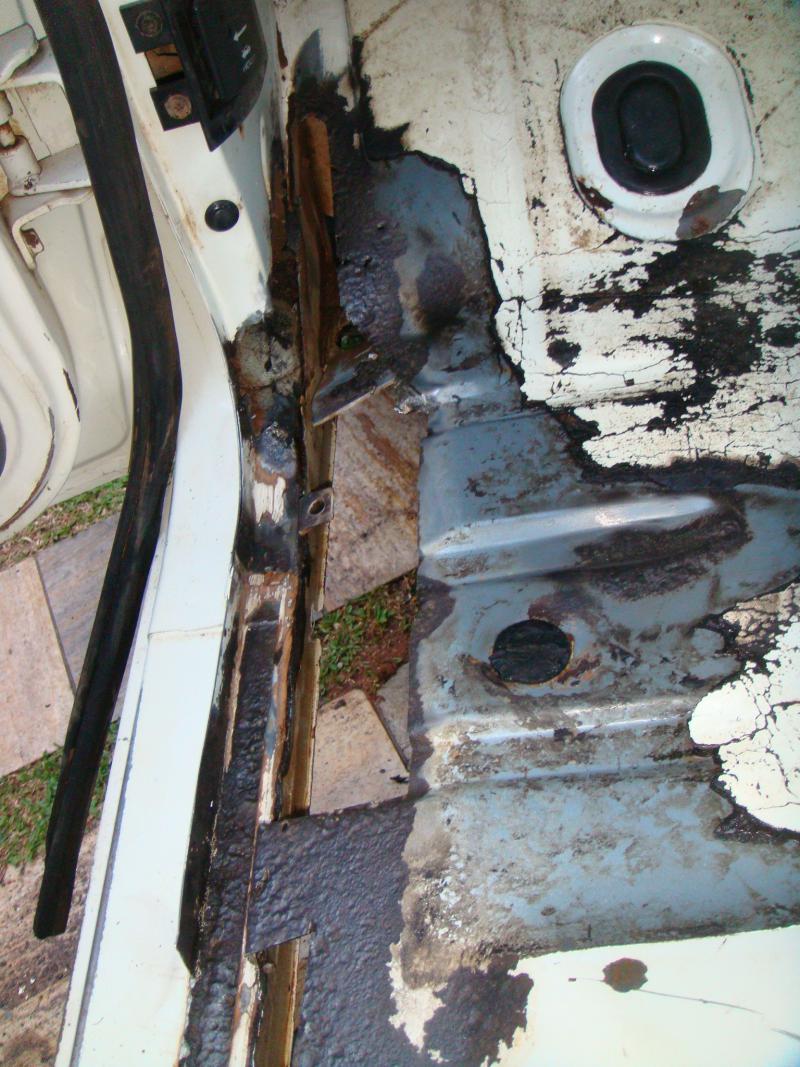

  • 07/11/2012, 11:43
    Rodrigo Baratti
    4 Anexo(s)
    Postado originalmente por Júnior_NF Ver Post
    Olá Rodrigo Baratti,
    A questão da temperatura é um ponto que ja venho conversando algum tempo com o pessoal da Donivel (Donizete e o Rodrigo), entrei em contato com um pessoal que fornece mantas térmicas e acústicas para o ramos automotivo.
    O ponto agora e definir qual manta será utilizada, mas a idéia e utilizar manta térmica na parede corta fogo (lado do motor) e manta termoacustica no lado interno (interior da cabine).
    Você tem a especificação do material que vc utilizou na sua F1000?
    Forte abraço,
    Junior,
    Como ficou debaixo do tapetão usei manta asfáltica comum de 5 mm e não me preocupei com acabamento.
    O tapetão tb tem um revestimento bem grosso que ajuda a segurar o ruido e o calor. E na parede corta fogo tem outro revestimento interno, não tenho certeza se no 4.9 tem revestimento no cofre, mas no diesel tem.
    O 4.9 é bem silencioso com o escape original (F1000), o que não deverá ser o seu caso! hehehehe
    Veja umas fotos do antes e depois, repare que originalmente ela já tinha manta colada como um tapete e pintada, vc pode fazer assim e colocar um tapete por cima.
    Anexo 379544 Anexo 379545 Anexo 379546 Anexo 379547
    O inconveniente desse tipo de acabamento é enferrujar e vc não ver, por isso um bom tratamento na chapa é imprescindível. Não tem almoço grátis!
