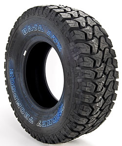

    Salve pessoal,
    Final de semana estive em Foz do Iguaçu aproveitei e fui no Paraguay para definir o modelo dos pneus para Jaby.
    As opções escolhidas são:
    Ford F75 4.9i CE - Jaby - Reforma em andamento...-315-75-16-bf-mud-terrain.jpgFord F75 4.9i CE - Jaby - Reforma em andamento...-mickey-thompson-315-75-r16.jpgFord F75 4.9i CE - Jaby - Reforma em andamento...-315-75-16-tyres-bf.jpg
    Agora basta definir o modelo e ai começa a parte complicada... comprar os pneus...
    Forte abraço a todos.

    Tiorico,
    Os preços são os seguintes:
    Micke Thompson - U$ 350,00
    BF MUD = U$ 395,00 (80 20)
    BF MUD = U$ 370,00 (50 50)
    Lembrando que esses preços são para a medida 315 75 R16. Uma coisa eu falo, tem muita opção lá e os preços variam muito, vi pneu 35 12,5 R15 por U$ 195,00 (só não lembro a marca, acho que era hercules).
    Forte abraço,
