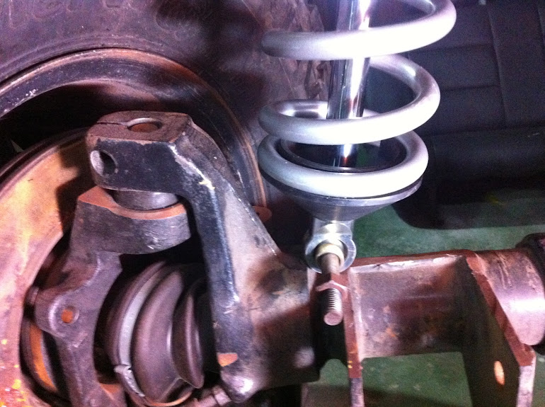

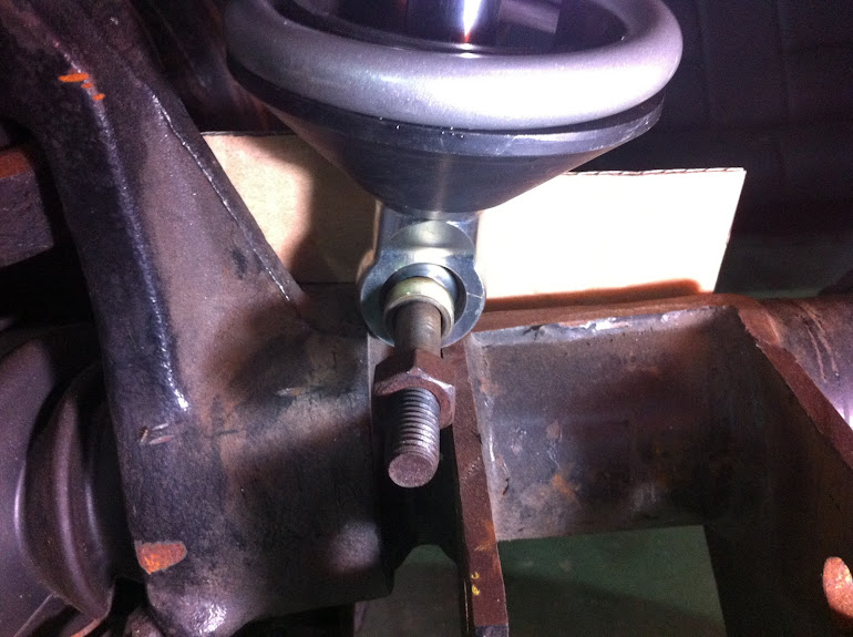

    vou testar assim primeiro pra tentar amortecer um pouco da vibracao do solo pro chassis.
    se nao ficar bom é so cortar e soldar o bung pro terminal rotular

    Suporte 2x1
    Nesse final de semana comecei a planejar o suporte do amortecedor dianteiro.
    Será uma peça com duas finalidades. 2x1.
    Fixar o amortecedor na tubeira e servir de reforço do munhão ("C Gusset")
    Serão duas chapas de 1/4 com 32mm de espaçamento interno entre elas. Serão soldadas na tubeira e no munhão e terá uns 2 ou 3 furos pra ajustar a posição inferior do amortecedor.
    Vou fazer a mesma coisa no eixo traseiro, mas não comecei ainda.
    Queimei a terceira esmerilhadeira cortando essas peças... Todas as 3 de uso domestico de 500w de potência
    Então agora resolvi chutar o balde e o bolso... Comprei uma DeWalt de 1.400W com 5 velocidades que serve pra lixar, cortar, polir e fazer pizza.
    Espero não me preocupar com esmerilhadeira por um bom tempo!!!
