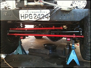

    como voce feaz z colocacao dos dois amortecedores de direcao?
    Voce nao usou os olhais do munhao para colocar os mb 608?
    Estou copiando o seu sistema mas estou usando os terminais do troller.
    Aguardo resposta
    http://www.4x4brasil.com.br/forum/at...230397&thumb=1
  • 06/06/2011, 22:19
    zeca_cj
    Postado originalmente por ALEXKALIL Ver Post
    Ola zeca
    Aguardo resposta
    Abri os furos dos munhoes com broca conica, numa fresadora ate chegar na medida dos terminais de direcao do MB608.
    Mas se vc abrir o furo pra medida do 608 nao vai conseguir colocar os terminais do troller... vai ficar muito aberto.
    Pode copiar... depois te mando o boleto do Copyright© :odedo:

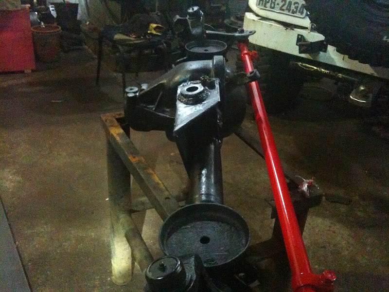

    Oi zeca
    eu nao vou abrir os furos. Aminha duvida e como voce fez para colocar os dois amortecedore de direçao. Pelo que vi nas fotos tem um suporte ligado nos furos do munhao. Como é estes suporte? Sao soldados ou parafusados? O furo e conico?Anexo 296315
    Alex,
    Nao aconselho copiar o amortecedor do lado carona... ele acaba sendo esmagado pelas barras de direcao qnd a suspensao do lado carona fecha.
    To sofrendo com esse erro de projeto pois nao tive tempo de aprimorar.
    Minha ideia é copiar os amortecedores do Wrangler, que sao presos na barra que vai de roda/roda pra carcaca do diferencial
